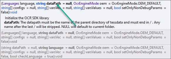

В лог что пишет?
Путь к картинке точно правильный?
Папка tessdata где находятся файлы нейросетки для распознавания eng где находится? И вообще она скачивалась?
Если путь к tessdata не указан, то эта папка должна быть в основой папке зенки \ZennoLab\RU\ZennoPoster Pro\версия ZP\Progs\
Иначе надо прописывать путь до нее в методе Init()
api.Init(Languages.English, "Путь до tessdata");
51782
