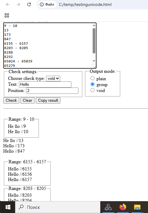

Мой ZennoPoster шаблон практически полностью автоматизирует поиск невидимых в браузерах символов, оставляя минимум ручной работы.
Теория и базовые принципы работы​
Первый способ​
Давайте подумаем, как мы сможем технически проверить, отображается ли конкретный символ в html тексте или нет. Если в каком-то строчном html элементе (пусть это будет span) присутствует текст, то длина этого элемента будет зависеть от длины (именно от отображаемой длины) текста. Если в элементе будет присутствовать текст "abcdef", html код <span>abcdef</span>, то его длина будет больше чем у элемента с текстом "abc", html код <span>abc</span>. А вот если в элементе будет присутствовать текст "abc[НЕОТОБРАЖАЕМЫЙ ЮНИКОД СИМВОЛ]def", html код <span>abc[НЕОТОБРАЖАЕМЫЙ ЮНИКОД СИМВОЛ]def</span>, то его длина будет точно такой же как если бы в нём был текст "abcdef", html код <span>abcdef</span>. Это вся идея проверки. Тут есть подводные камни об этом чуть позже.
Более подробно​
Я не большой спец в html и javascript и моя реализация наверняка не самая лучшая. Я нашёл первый же работающий для меня способ и дальше юзал только его. Проверять мы будем не сам размер элемента с проверяемым текстом, а смещение элемента, идущего за ним от левого края родительского элемента и через это смещение косвенно определять искомый размер.

span это строчный элемент и два подряд идущих span элемента будут размещаться на одной строке друг за другом. Соответственно чем больше будет длина отображаемого текста в первом span c текстом тем больше будет левое смещение следующего за ним span.
Если вы сохраните этот код в локальный файл, а затем откроете этот файл в браузере, то alert окна вам сообщат следующее: "test1: 51", "test2: 62", "test3: 74", "test4: 51" (конкретные числа у вас могут отличаться, но тут главное принцип).
Как вы можете видеть из кода alert окна сообщают левое смещение span - ов с id test1, test2, test3, test4 . Для span c id test1, перед которым стоит span c текстом "abcdef" смещение составляет 51. Для span c id test2 смещение уже больше: 62, ведь перед ним стоит span c более длинным отображаемым текстом "abcXdef". Для span с id test3 смещение станет ещё больше, ведь перед ним span с ещё более длинным отображаемым текстом "abcXYdef". Наконец для span c id test4 смещение будет точно таким же как для span с id test1 ведь перед ними обоими стоят span-ы с идентичными текстами, соответственно и с одинаковой отображаемой длиной.

Неотображаемый символ вы должны будете сами поставить в текстовом редакторе, пусть это будет для примера пробел нулевой ширины (ZWSP или ZERO-WIDTH SPACE, код 8203, U+200B), потом надо будет сохранить код в html файл ОБЯЗАТЕЛЬНО В КОДИРОВКЕ UTF-8, иначе работать не будет.
Если вы откроете файл в браузере, будет выдано следующее: "test1: 51", "test2: 62", "test3: 51". Для test1 и test3 числовые значения будут равны, так как ОТОБРАЖАЕМЫЕ ДЛИНЫ ТЕКСТОВ, стоящих в span-ах перед ними равны, хоть сами тексты (последовательности символов) в них разные.
Если вы не хотите заморачиваться или для вас это слишком сложно , вот вам подготовленный мною альтернативный код:

Конструкция &#8203;создаёт символ с кодом 8203 (пробел нулевой ширины) между abc и def. Запустите этот код в браузере и посмотрите как он работает.
Думаю я смог на пальцах показать базовый принцип работы. Ну а теперь перейдём к коду уже более приближённому к боевому.

В самом начале присутствует следующий кусок html кода:
<span>abcdef</span><span id="normal"></span><Br>
А внизу есть строчка javascript кода:
normalOffset = document.getElementById('normal').offsetLeft;
Так мы получаем эталонное значение смещения, с которым мы будем сравнивать смещения span-ов с id для выявления неотображаемых символов.
Далее идёт куча кусков html кода формата:
<span>abc&#[КОД ЮНИКОД СИМВОЛА];def</span><span id="code_[КОД ЭТОГО ЮНИКОД СИМВОЛА]"> &lt;- char code [КОД ЭТОГО ЮНИКОД СИМВОЛА]</span><Br>
Текст внутри span с id сгенерирован только для наглядности и мог бы вообще отсутствовать:
<span>abc&#[КОД ЮНИКОД СИМВОЛА];def</span><span id="code_[КОД ЭТОГО ЮНИКОД СИМВОЛА]"></span><Br>
Если бы мы хотели проверить, отображается ли символ с определённым кодом (пусть это будет 111), мы бы могли просто получить левое смещение span c id "code_111" и сравнить его с эталонным:
JavaScript:
if (document.getElementById('code_111').offsetLeft != normalOffset)

Можно зайти на https://unicodeplus.com/ и вбить в поиске &#КОД СИМВОЛА; , откроется страница, на которой будет подробная информация об этом символе. Можно будет посмотреть как он выглядит или убедиться что он никак не отображается.
У меня есть html файл, в котором в текстовом поле можно вбивать диапазоны кодов символов и проверять, как эти символы отображаются в браузере.
Скриншот под спойлером:
Выложу если кому-то будет интересно.
