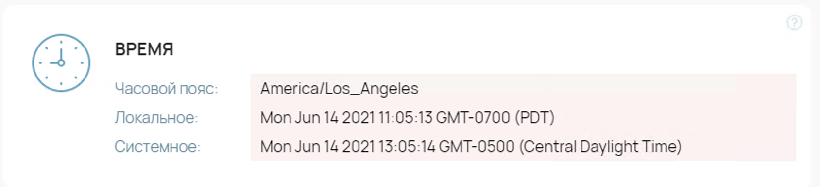

Подскажите что не так, пытаюсь подменить время, но на сервисе проверки разница в локальном и браузерном времени

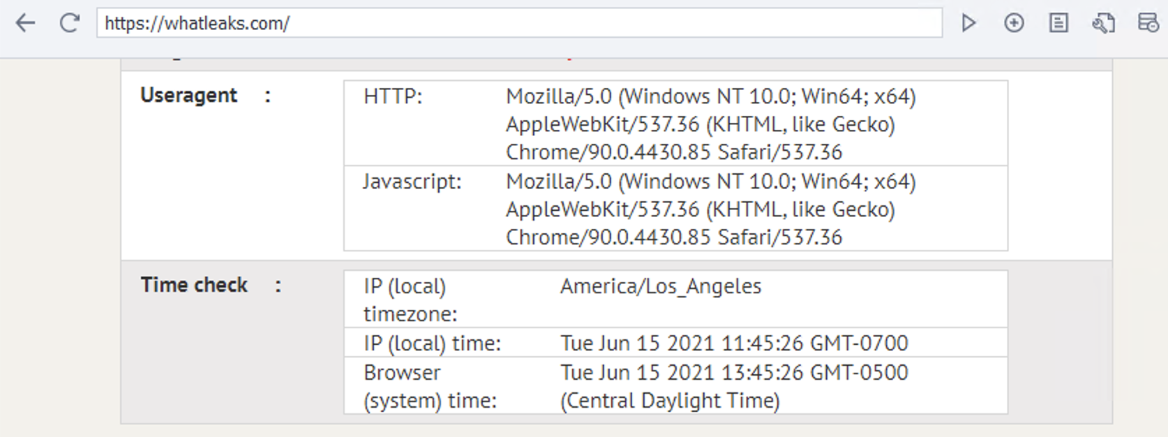

По Вашему вопросу: whoer.net локальное время вычисляет на основе ip адреса. Лучше всего включить эмуляцию часового пояса в экшене установки прокси.
По коду: Вы одновременно используете два метода для смены часового пояса -instance.SetIanaTimezone, instance.SetTimezone. Достаточно одного метода. Использовать лучше instance.SetIanaTimezone, т.к. второй считается уже устаревшим.
В строке instance.SetIanaTimezone("TZone") Вы передаёте в метод строку TZone, а не переменную. Нужно убрать кавычки.

Сделал как вы указали
в переменной timezone = America/Chicago
instance.SetIanaTimezone(project.Variables["timezone"].Value);
78875
zlodey
24.04.2011
143
14
Что не так может быть?
Некоторые данные сервисы отдают основываясь на Вашем ip.
Т.е. при заходе на сайт он берёт и сверяет Ваш ip с какой-нибудь базой данных, узнаёт, что ip из Лос-Анджелеса и возвращает эту информацию.
Чтобы избежать этого, лучше эмулировать тот часовой пояс, где расположен прокси сервис.

а как включить эмуляцию часового пояса, если нет экшена установки прокси? профиль был с проксей сохранен, при загрузке профиля в другой проект, уже не подменяет часовой пояс.
можно средствами зеннопостера подменить или только через пляски с whoer.net?
djaga
26.04.2020
565
1 150
А как включить эмуляцию часового пояса, если нет экшена установки прокси? Профиль был с проксей сохранен, при загрузке профиля в другой проект, уже не подменяет часовой пояс.
Можно средствами зеннопостера подменить или только через пляски с whoer.net?
Обратите внимание на кубик Часовой пояс.
Так же как указал на это @nicanil
Подробнее можно почитать по ссылке.
instance.SetIanaTimezone("Europe/Sofia");
Если хотите, чтобы профиль хорошо сохранял свою функциональность, сохраняйте в "профиль папку" [описание].
