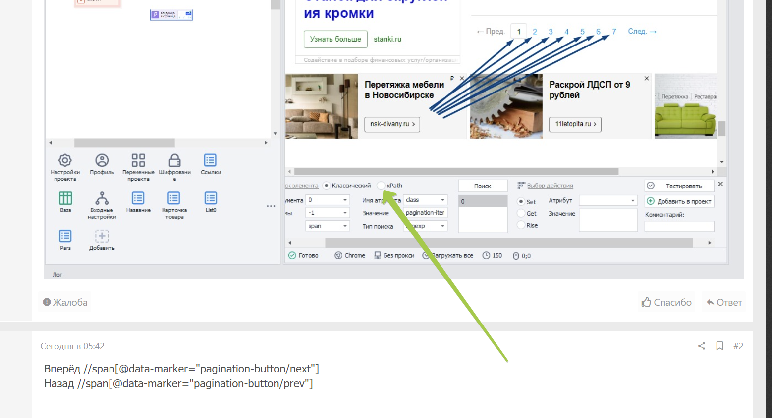

Всем привет!
Помогите пожалуйста, не могу найти как сделать переход по вкладкам на авито и остановки выполнения действий когда вкладка последняя.

Вперёд //span[@data-marker="pagination-button/next"]
Назад //span[@data-marker="pagination-button/prev"]
Наверно сейчас глупо прозвучит) Можете подсказать какое действие надо сделать для данных действий, или как это сделать. И может где то пособие есть (инст рукции)

Спасибо получилось. Проблема в том что когда доходит до конца все равно действие выполняется и считается успешным( а не останавливается.
Сейчас у меня происходит парсинг заголовков и ссылок на объявления но беда, при переходе на вторую страницу происходит опять парсинг все хорошо, но когда вставляется в эксель таблицу у меня сразу вставляется дополнительно первая страница отпарсеная(

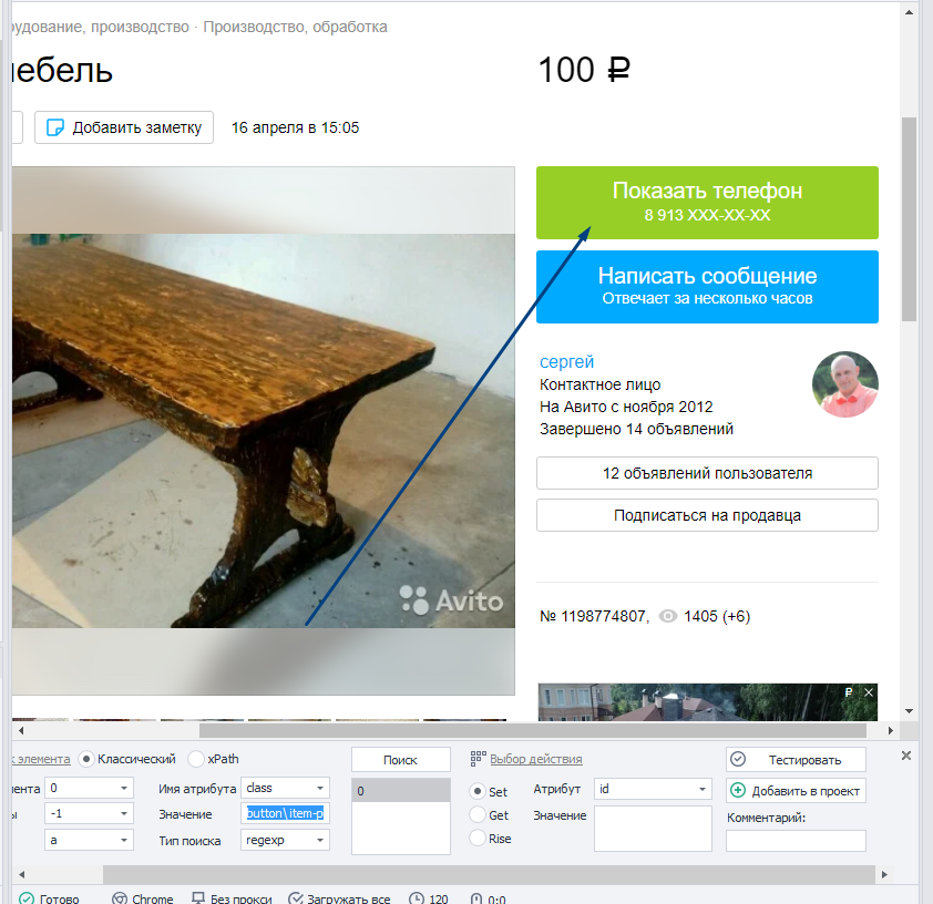

1618821334062.pngКак можно достать номер телефона ???

То есть получается нажимаю показать номер, потом делаю распознание капчи, сохраняю цифры в лист и добавляю в таблицу?

А можешь подсказать как сделать чтоб следующая страничка открывалась (Вперёд //span[@data-marker="pagination-button/next"] )
там проблема в том что когда последняя страничка открывается действие все равно выполняется дальше, а не останавливается
анализируй страницу, находи различия в элементах , проверяй их и делай развилку в логике работы бота.
После парсинга можно чистить список (таблицу) на дубли (Операции над списком или таблицей - Удалить дубли) запоминать в переменную кол-во строк до парсинга, производить парсинг, снова удалять дубли и считать кол-во строк в другую переменную и сравнивать (кубик IF) - если они равны, то находимся на последней странице.

Блин((( весь день мучаюсь с двумя пунктами так и не могу разобраться((((((((
1. Пункт для перехода по страничкам до момента когда странички заканчиваются.
75908
2. Не могу номер телефона вытащить, побывал через распознование капчи но почему то не сработало(
Помогите пожалуйста.

Распознавание картинки с помощью библиотеки tesseract.
Нужно добавить папки из архива в папку Progs.
Добавить в директивы Using:
using Patagames.Ocr;
using Patagames.Ocr.Enums;
using Patagames.Ocr.Exceptions;
Добавить в Ссылки из GAC файл - Patagames.Ocr.dll из папки ExternalAssemblies из директории, где установлена программа.
Поделись ссылкой, откуда начал работать и настраивать с эту библиотеку, хочу углубится :-)
Классные результаты выдает. На тест запихнул ей эту картинку и прям до буквы считала :-)
