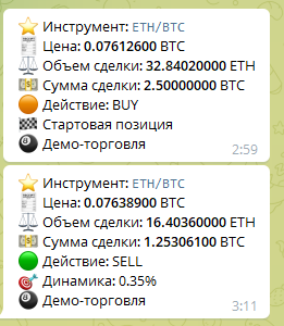

использую демо-счет, в паре ETH/BTC депозит 50% (начальный демо депозит 5BTC)
произошла операция "купить", бот потратил половину BTC (сумма сделки 2.5, купил 32.8402 ETH).
Спустя некоторое время произошла обратная сделака "продать", бот продал только половину ETH
я так понимаю в этом случае он должен был продать весь ETH?
или я неправильно понял схему работы бота?
или это баг?
96443
Реакции: vasyaya
или это баг?
Вроде бы не наблюдалось проблем с этим. Скорее всего выбран режим соответствующий. Чтобы всегда продавал и покупал на сумму 2.5BTC, надо поставить в сумму сделки 100% и режим расчетом "Полученные средства в последней сделке". Но только надо иметь ввиду, что по умолчанию для стартового ордера всегда режим "Свободный депозит по расчетной монете".

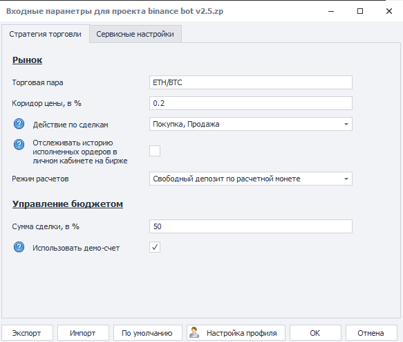

я может не так объяснил, что я имел в виду
вот настройки
96454
стартовый баланс равен 5 ВТС, это тот актив, что мы имеем, прибыль так же будем фиксировать в этом активе, мы ведь хотим увеличивать именно его.
Итак, первая сделка была на сумму 2.5BTC, что есть 50% от стартового баланса, что собственно и указано в настройке "сумма сделки %"
эту сделку можно обозвать "вход в позицию", в ней бот потратил 2.5 BTC и купил 32 ETH
следующая сделка назовем "выход из позиции" заключается в том, что бот потратил ЕТН и купил BTC
по завершеню выхода из позиции, как раз и следует подсчитывать прибыль, так как это и есть стратегия бота "купили ETH подешевле, продали подороже"
но при размещении ордера выхода из позиции бот потратил только половину ETH, хотя согласно стратегии (насколько я ее понял) должен был потратить весь ETH
fridayman
вот настройки
ETH в количестве 32 монеты. Половина - это 16. Два одновременных процесса надо было сделать с разными настройками: выбрать 100% Продажа "Свободный депозит по расчетной монете" для одного, а другой пусть будет Покупка и 100% "Средства, полученные в последней сделке". Тогда было бы именно то, о чем вы говорите
В данном случае бот работает в полуручном режиме и должен рассматриваться в качестве сырья для бэкенда. Настройки слишком сильно подвержены ситуативности, их можно и нужно выносить в отдельный интерфейс. Работаю над этим как раз.
