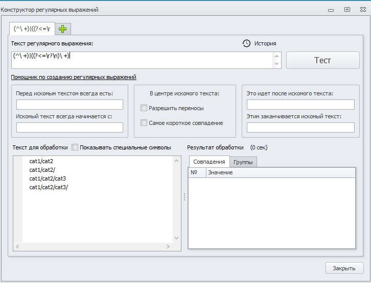

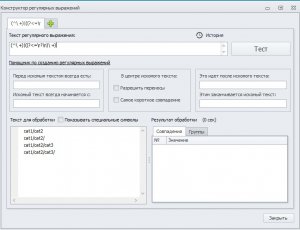

без изменений( Даже в конструкторе не находит...
    71,1 KB · 164
Сработало /\r
