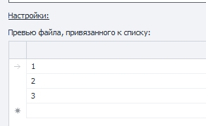

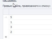

У меня есть два списка в одном 1,2,3 в другом, 1,3,5,2 мне надо чтобы в одном списке который второй осталось только 5, как мне это сравнить и удалить лишние значения во втором?

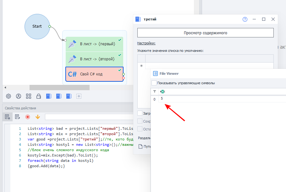

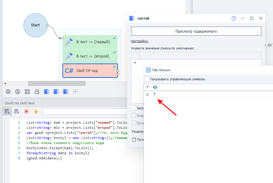

List<string> bad = project.Lists["первый"].ToList();//стопслова
List<string> mix = project.Lists["второй"].ToList();//потенциальные счастливцы
var good =project.Lists["третий"];//те, кото будем осчастливливать точно
List<string> kostyl = new List<string>();//важный элемент индусского кода
//блок очень сложного индусского кода
kostyl=mix.Except(bad).ToList();
foreach(string data in kostyl)
{good.Add(data);}

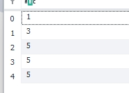

попробовал, вот что вышло
100873
100874
и после кода стало вот:
100875

а никак не сделать, чтобы было 1 и 2 и только во втором осталось?
Можно явно, так же методами зенки очистить второй и закинуть с третьего во второй, если это принципиально) Но для чего?)

Я же написал, я хотел чтобы у меня во втором только осталось, без третьего, поэтому не работает для моего варианта... А так работает да)
Какая проблема сделать третий список, очистить второй и перекинуть в него данные из третьего?
