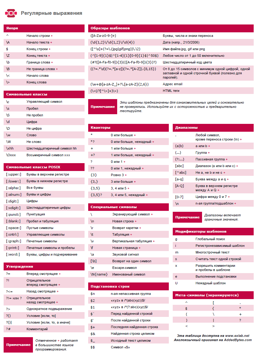

Lord_Alfred
09.10.2015
3 916
3 859
я бы сказал, ничего не нужно экранировать, кроме самого слэша)
Как минимум ещё нужно экранировать закрывающуюся квадратную скобку, если это необходимо. Не уверен на 100%, но и круглые скобки тоже нужно. Но в целом - это всё в доке есть, просто лень искать где квантификаторы и спецсимволы перечислены
согласен с квадратными скобками. Но это в голову и не пришло, потому что это очевидно. А круглые скобки зайдут. Всё зайдёт

не, круглые скобки вроде не надо, в символьном классе группировок нет вроде как, а вот дефис - надо экранировать скорее всего, галочку, если первым символом поставить захотите
дефис только если по бокам от него будет диапазон, галку можно и не в начало совать)
