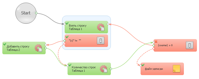

Добрый день!
Подскажите как удалить строки в таблице в которых ячейка столбца "C" пустая?
specialist
28.12.2018
732
343
Один из вариантов - использовать вторую таблицу.
Пример:
Реакции: bad robot и GoldPro

Спасибо!
Просто количество строк очень большое. Не совсем удобно таким методом.
Может есть возможность это сделать на C# ?
выключаешь отрисовку действий и никаких неудобств
Реакции: GoldPro
specialist
28.12.2018
732
343
На скорость никак не влияет, после проверки в zennoposter отрисовки нет.
На C# будет тоже самое, если через вторую таблицу.Читаем построчно, записываем.
Попроще - в экселе отсортировать по столбцу С и удалить там где пусто.
Посложнее, берем EPPlus, читаем файл, фильтруем, записываем файл.
