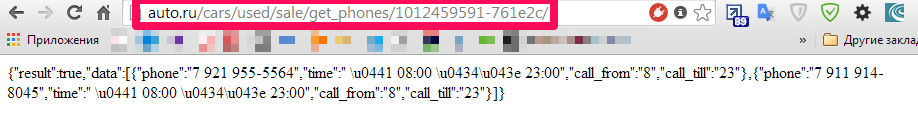

Давайте посмотрим код кнопочки "Показать". "Какая радость!", - нам даже не придется анализировать javascript! Ссылка указана явным образом прямо в одном из атрибутов. И подметим еще один нюанс - номер объявления(id в строке браузера) подозрительно совпадает с указанным в коде кнопки, но с другим адресом. Скажем так, это очень позитивно, значит как минимум мы сможем собирать просто айдишники, а потом подставлять нужный адрес: либо для открытия объявления, либо для получения номера.
Что теперь делать? А все просто - раз нам дают ссылку, надо по ней перейти! Дописываем домен и в новую вкладку. Оп, опять очень душевная картина - нам в формате JSON в открытом виде дают номер телефона, да еще и 2 штуки(рабочий и мобильный). Какая мысль нас посещает первой в такой ситуации? Правильно - парсим айдишки объявлений, подставляем к ссылке с get_phones и забираем телефоны.

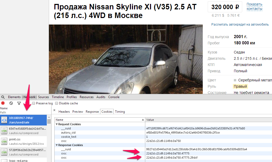

Вот она новая вкладка, открытая после очистки кукисов. GET-запрос на HTML страницу был всего 1 - его и открываем. Смотрим, что пришло во вкладке Cookies.
Во-первых, обращаем внимание на то, что мы при загрузке страницы кукисов не посылали, т.к. набор Request_Cookies пуст. Все кукисы, что мы видим - пришли нам в ответе(Responce_Cookies).
В итоге у нас 4 куки, а на самом деле 5, т.к. 2 из них повторяются, а значит результирующая всего 1. Какая наша первая мысль? Правильно, собрать эти куки и запрос на номер телефона делать уже с подстановкой этих кукисов.
Если переключиться на вкладку Headers, увидим как кукисы приходят к нам в браузер - то есть через ответ сервера прямо в хедере.
Но если присмотреться, то из 4-х кукисов всего 1 простой со значением "1". Остальные представляют собой какие-то сложные id. Надо проверить, вдруг они меняются, а то нас опять вычислять и дадут капчу.

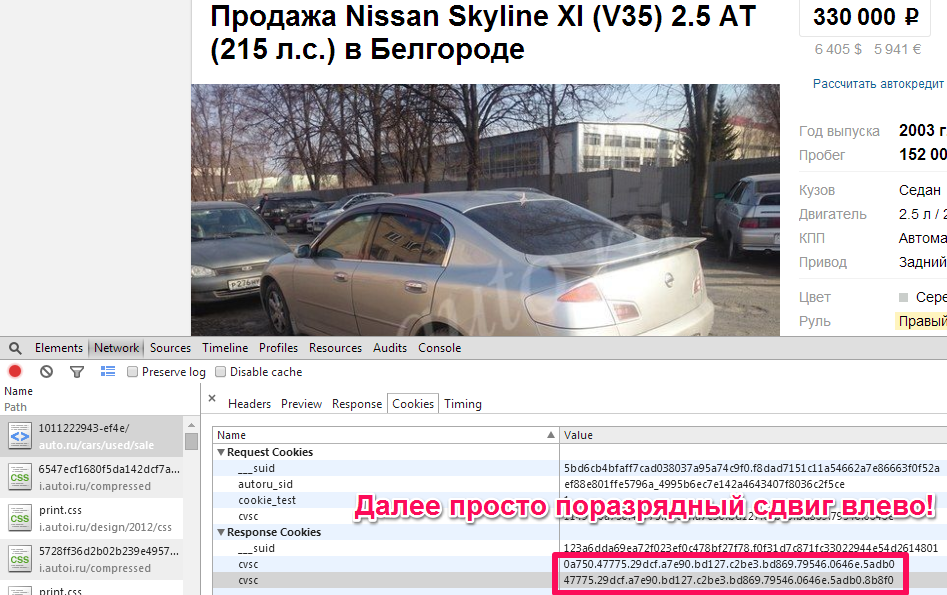

И еще. После стольких операций начинает доходить вот что: раз каждый новый запрос пристыковывает к старому значению cvcs новые символы, значит старые ему зачем-то тоже нужны. Логично предположить, что таким образом хранится история посещений. То есть на данном этапе мы имеем 5 посещенных страниц, и админы сайта явно знают какие и в каком порядке. А теперь вспомним про прекрасное ограничение в 4Кб на размер куки. Значит история у них должна когда-нибудь обрываться. Напряжемся и откроем еще пару объявлений.
И вот тут видим замечательную картину: нашему значению уже не просто добавили 2 набора в конец, а сделали поразрядный сдвиг влево, вытеснив наши 2 самых старых набора символов. Делаем вывод - данный параметр работает по принципу "Первый вошел - первый вышел" и максимум хранит 10 значений, а за раз их приходит всегда 2. Попутно замечаем, что 2 параметра абсолютно стабильны: cookie_test и autoru_sid. А suid просто меняется каждый раз целиком. Все это может пригодиться, но не факт.
Теперь мы можем сделать вполне конкретный вывод - для того, чтобы гулять по сайту "легально", мы должны будем обновлять приходящими куками старые значения и подавать их в GET-запрос. Тогда сам по себе браузер нам будет вовсе не нужен.

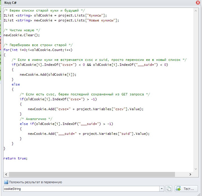

Тогда берем эту куку и подставляем в нее новые значения динамических полей ___suid и cvsc, а остальные не трогаем и пробуем погонять по объявлениям.
Результат себя оправдал - можно долго парсить номера и горя не знать. То есть теперь мы себя опознаем как "хороший" юзер, подтвердивший себя капчей, и нам дают спокойно кликать по номерам без капчи.

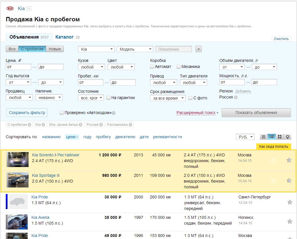

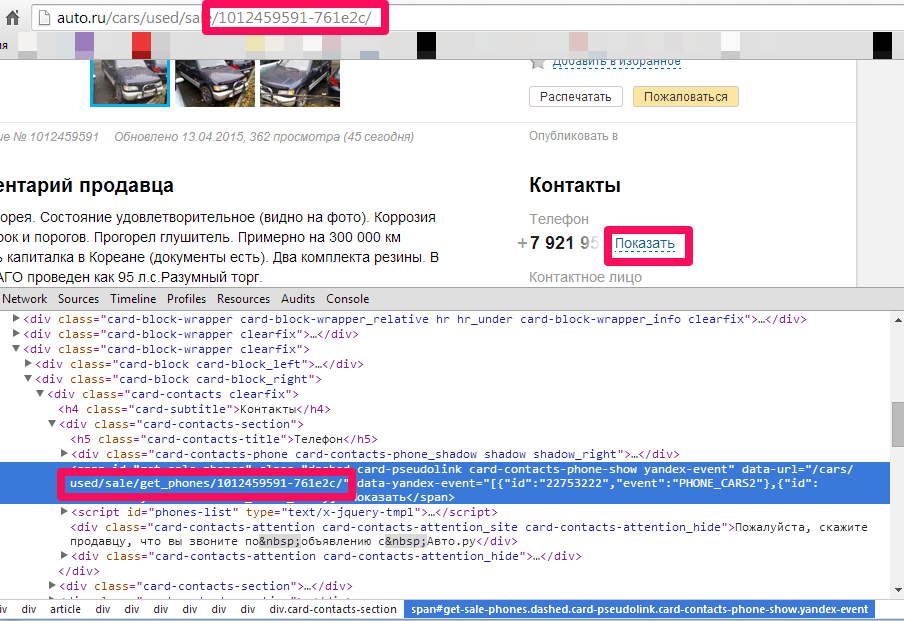

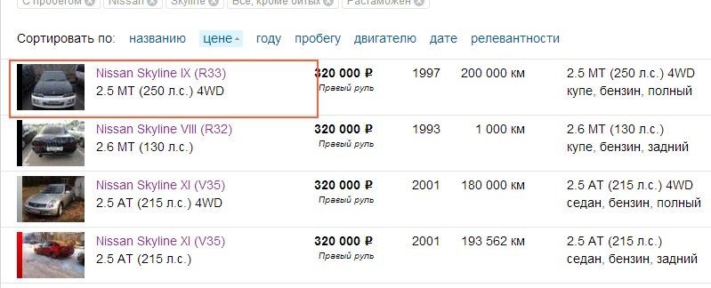

Приступим. Для начала зайдем на сайт объявлений в любую категорию. Видим, что как минимум удобно будет парсить список объявлений, т.к. их много на странице и они кликабельны. Соберем все ссылки из категории,а потом отдельным шаблоном будем уже обрабатывать каждое из объявлений. Сам парсер списка объявлений со страницы описывать, пожалуй, не будем - не интересный шаблон и очень простой.Сразу отмечу, что он попался под руку случайно, и базы я не собираю. Просто увидев интересные закономерности, я решил побороть защиту в целях обучения. Данный материал предоставлен для ознакомления.
![](/discussion/proxy.php?image=http%3A%2F%2Fhelp.zennolab.com%2Fupload%2FybaUFt.png&hash=f18753d88fe71492d131c1f21dce0567)
![](/discussion/proxy.php?image=http%3A%2F%2Fhelp.zennolab.com%2Fupload%2FHm8dAf.png&hash=a43c64370345b5a32cde6dd742391fde)
![](/discussion/proxy.php?image=http%3A%2F%2Fhelp.zennolab.com%2Fupload%2FaIPuUE.png&hash=2c7818ed5c90f2753ecb35d917512689)

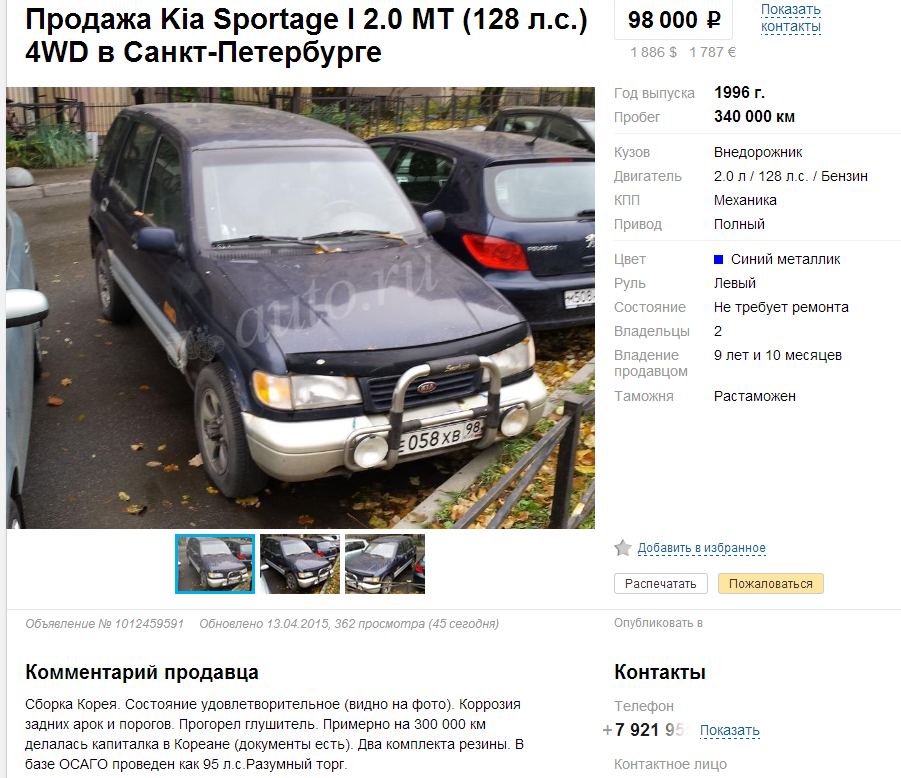

![](/discussion/proxy.php?image=http%3A%2F%2Fhelp.zennolab.com%2Fupload%2FFho0u2.png&hash=5ee72c7e613aaf4ae1493c5f94f6af20)
![](/discussion/proxy.php?image=http%3A%2F%2Fhelp.zennolab.com%2Fupload%2FKvbuo1.jpg&hash=2ea3ec61a859d373534c0e17a5aaee29)

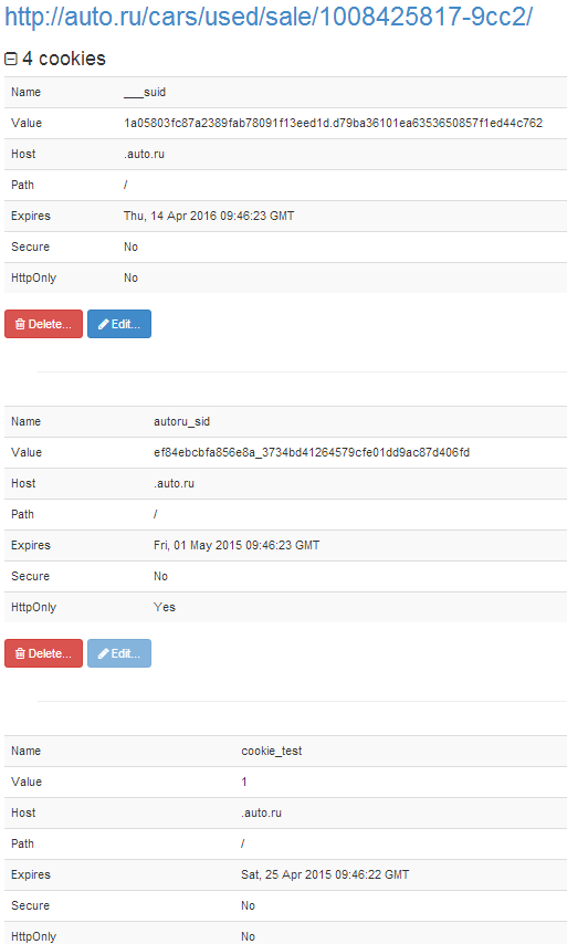

Давайте посмотрим через плагин WebDeveloper для Chrome, что у нас имеется в кукисах для данного домена. Наблюдает наличие 4-х кукисов.
![](/discussion/proxy.php?image=http%3A%2F%2Fhelp.zennolab.com%2Fupload%2F6zZP7Y.png&hash=738cef0c41eda39f5c3aeaa274a4a45b)
Давайте почистим их опять же тем же плагином и посмотрим как они себя ведут. В идеале мы их сохраним и будем подставлять в GET-запросе каждого из номеров.

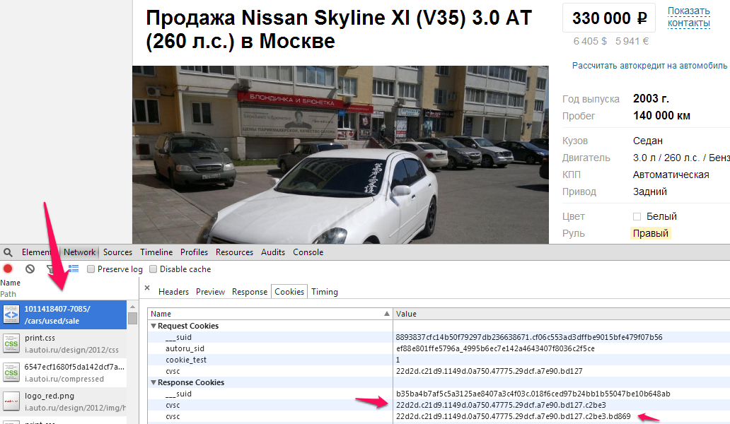

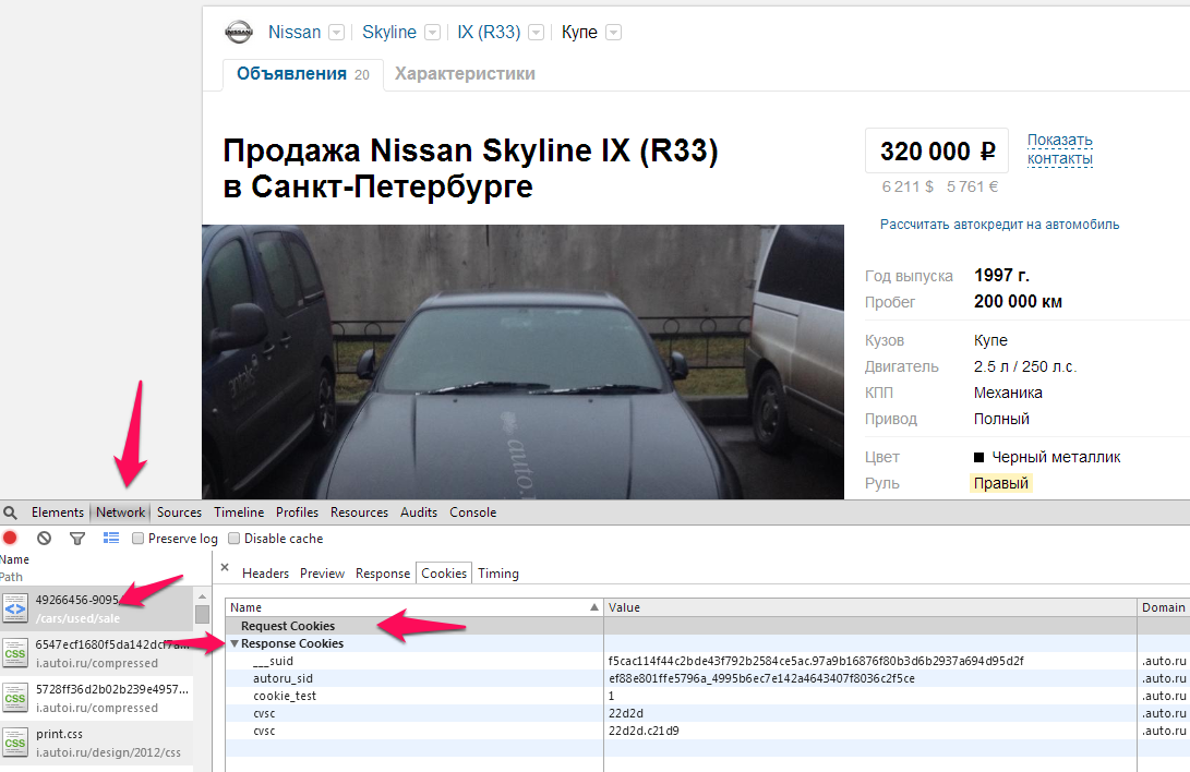

![](/discussion/proxy.php?image=http%3A%2F%2Fhelp.zennolab.com%2Fupload%2F9A3RuN.png&hash=62f5d2654c01e2ce1160521cd1733578)
![](/discussion/proxy.php?image=http%3A%2F%2Fhelp.zennolab.com%2Fupload%2FD8ahlx.png&hash=c5072d4d29a220f8d2df8d869b8d0459)

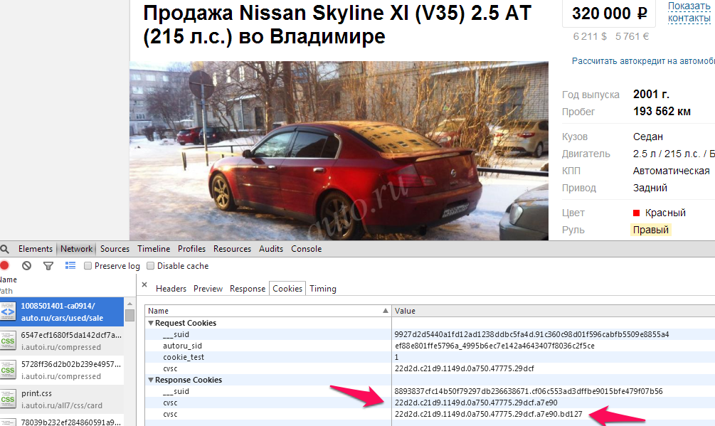

Тогда не трогая эту вкладку (не закрываем), опять открываем свежую (кукисы уже не удаляем) и копируем туда вторую ссылку из списка. Смотрим кукисы также, как и в первый раз. Момент первый - Request_Cookies на сервер ушли те самые куки, которые нам пришли с сервера при загрузке первого объявления. Момент второй и радостный - новых параметров не добавилось. Момент третий - нам пришли новые кукисы, призванные переписать старые значения уже имеющихся параметров на новые.
___suid явно изменился целиком, а вот в cvcs в конец добавили еще 2 значения, разделенных точкой, а первые 2 так и остались. Запоминаем все это и вновь повторяем операцию.
![](/discussion/proxy.php?image=http%3A%2F%2Fhelp.zennolab.com%2Fupload%2FVBcixl.png&hash=dcb7ca17221b632ffff3ad9c21b89a24)
Опять пришли новые куки, старые у нас приняли и в cvcs опять докинули 2 новых параметра в конец.
![](/discussion/proxy.php?image=http%3A%2F%2Fhelp.zennolab.com%2Fupload%2F5HWHpD.png&hash=b115c47f7cba626f68d8d83a9a363e72)
![](/discussion/proxy.php?image=http%3A%2F%2Fhelp.zennolab.com%2Fupload%2FhHJYxA.png&hash=2fc0fb3057f52ac1e1741af1d5edc2d9)

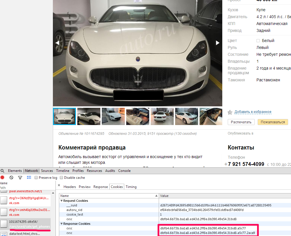

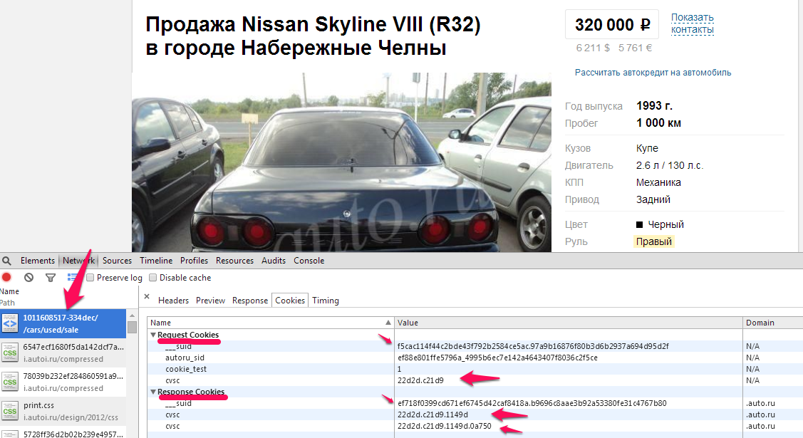

Теперь давайте посмотрим, как отражается запрос номера на кукисах.
Возьмем любое объявление и кликнем на "Получить номер" с открытой вкладкой Network. Кукисов в ответе сервера приходит еще меньше, всего 1 параметр. И уже нам знакомый и опять в виде 2-х наборов.
![](/discussion/proxy.php?image=http%3A%2F%2Fhelp.zennolab.com%2Fupload%2Fesk1sG.png&hash=24948d571a9f08b34969f727f61666ef)
Запоминаем - чтобы наши походы по страницам сайта были похожи на обычные браузерные, нам необходимо:

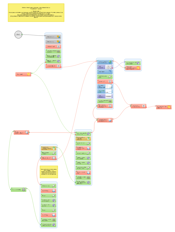

Схема нам стала вроде бы понятна и можно приступить к написанию шаблона. Алгоритм такой:
1. Грузим первое объявление
2. Сохраняем его куки

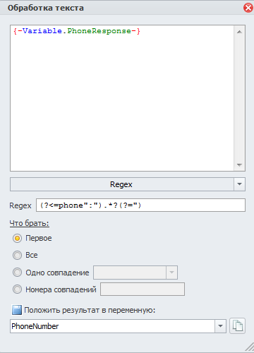

3. Просим у него же номер
4. Обновляем куки
5. Берем следующее объявление
6. Обновляем куки
7. Бером номер
8. Обновляем куки
и т.д.
Доделав шаблон до данной схемы я протестил сбор вновь. Результаты мне понравились - номера собираются.

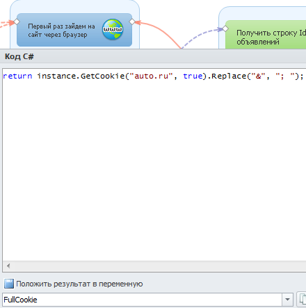

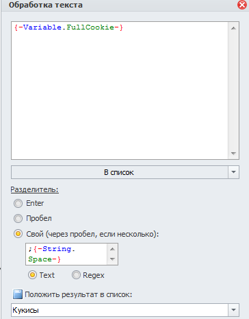

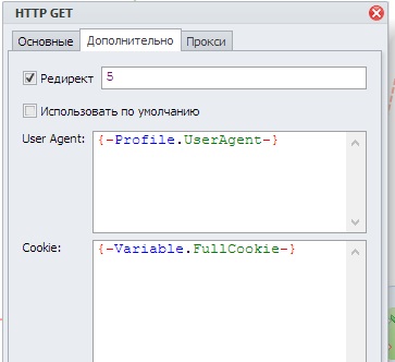

Тогда предпримем самое простое - зайдем на страницу объявления через ZennoPoster экшн (то есть уже не через Get-запрос, а как бы в браузере) и сохраним кукисы через C#.
![](/discussion/proxy.php?image=http%3A%2F%2Fhelp.zennolab.com%2Fupload%2Fcp95ZJ.png&hash=b244213988dcff2a5a3ff8108ef9a604)
Забегая вперед, скажу, что параметр true вернет их в режиме строчки, а замену я делаю для удобства использования в дальнейшем. Смотрим, что у нас вышло в переменной FullCookie.
Смотрим, а там опять знакомые нам параметры:

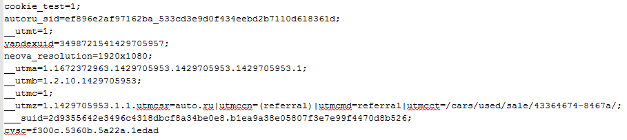

И тут доперает - они же после капчи должны как-то нас верифицировать, чтобы потом повторно не выдавать капчу на каждом объявлении? Должны. Но куки чот не меняют свою структуру.
Тогда давайте нарвемся на капчу и посмотрим, что окажется в кукисах ZennoPoster после этого. Чтобы потом это не повторять, записываем все действия в зенке в шаблон.
А теперь, внимание, кука после подтверждения капчи:
![](/discussion/proxy.php?image=http%3A%2F%2Fhelp.zennolab.com%2Fupload%2FY3wm3X.png&hash=ca4be29fafa991009ec365396fdeb412)
Классно? Мало того, что за нами теперь следить Яндекс, так нам еще и меток напихали.

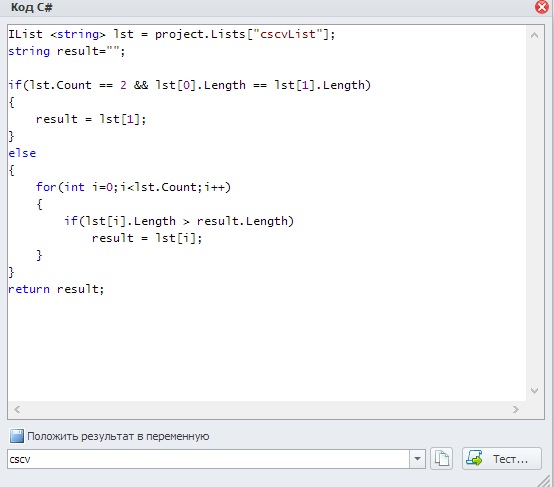

Почему так случилось? Очень просто - второй способ обработки куки (который не в ответе сервера) - это добавление/модификация куки через JavaScript на стороне клиента(в браузере). То есть какой-то из скриптов после рендеринга кода страницы заполняет нам дополнительные кукисы. И по всей видимости такую куку добавляет нам Яндекс (возможно Метрика). И она то и является решающей.
![](/discussion/proxy.php?image=http%3A%2F%2Fhelp.zennolab.com%2Fupload%2FQHmC3R.jpg&hash=b0277a90d61d606ac96585bf00f3ab6c)
