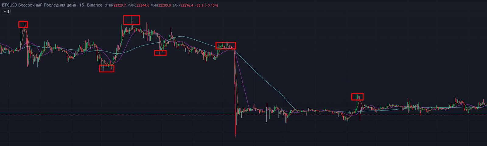

Недавно пишет мне товарищ (сорян за нецензуру, из песни, как говорится, слов не выкинешь)

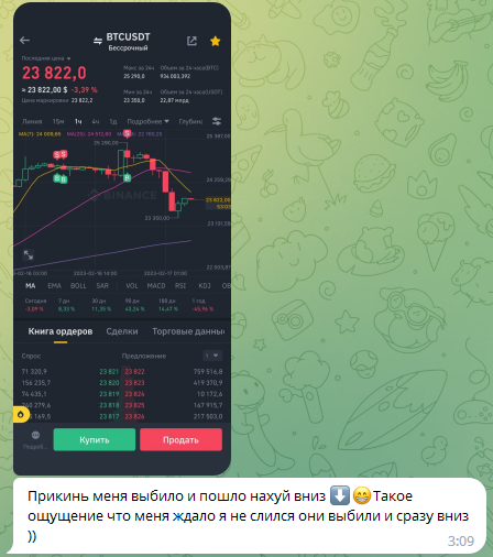

Классика жанра: “умные алгоритмы” перед тем как направить цену в одну из сторон создают искусственный импульс (сквиз), цель которого собрать максимум ликвидности с рынка за счет выбивания стопов.
Имею ввиду конкретно пиковые значения, которые выбивают стоп-лоссы, и сразу после этого действия цена разворачиваются в противоположную сторону. Понятней должно быть на скрине:
Получается ставя стопы — получаем убыток там, где спустя какие-то 5-10 минут могли получить доход :cf:. Не ставя (или ставя слишком далеко) — рискуем получить неконтролируемый убыток позиции (в случаях когда импульс не ложный сквиз).
Как же быть? Всё просто: нужно дать цене немного “погулять” в убытке и выходить из позиции только если убыточное направление подтверждается.
Отсюда достаточно смелое утверждение: предоставленный вашему вниманию шаблон полезен для всех кто торгует криптой на фьючах (руками или алгоритмами). Он не подскажет ни точку входа, ни точку выхода… но сумеет уберечь ваши позиции от ложных (и от того втройне неприятных) выбиваний.

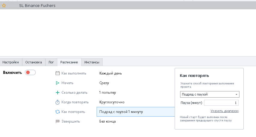

Запуск нужен по расписанию, так:

Если же цена в сравнении с предыдущей проверкой (которая была при прошлом запуске шаблона, по-задумке автора раз в минуту) пошла в нужную сторону (т.е. убыток уменьшается в сравнении с предыдущей проверкой), счетчик не увеличивается. А если 2 и более раз в нужную сторону → от счетчика отнимается число равное кол-ву движений подряд в нужную сторону (но ниже нуля не уходит, сделано специально -- чтобы в колебаниях не упустить ту самую точку выхода).

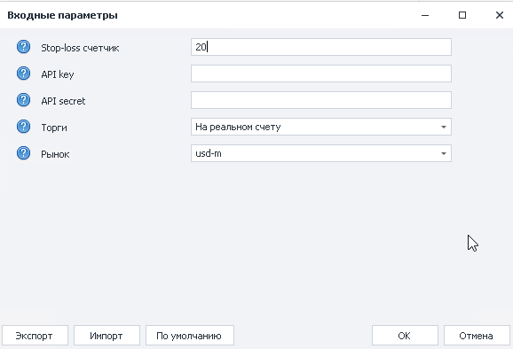

Настройки проекта
Размер счетчика зависит от стратегии и подбирается индивидуально. Рекомендую не меньше 15, но это больше про позиционную торговлю, для скальпинг-стратегий на минутках можно/нужно меньше.
  • API в Бинансе добывается здесь.
  • Аккаунт для тестнета можно сделать здесь.
  • Рынки выбираются между usd-m и coin-m

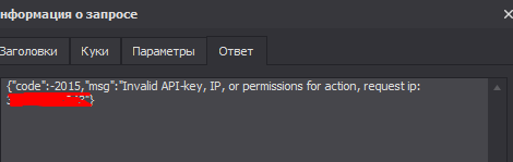

104842
Взял ключи тут https://testnet.binancefuture.com/ но при запросе ошибка, ключи пробовал с 2х демо акков - одно и то же.
судя по коду ошибки — проблема либо в неразрешенном для софта IP, либо в неверном API Key
еще возможный момент: в настройках шаблона переключили на тестовый аккаунт (там чуть разнится структура запросов)?

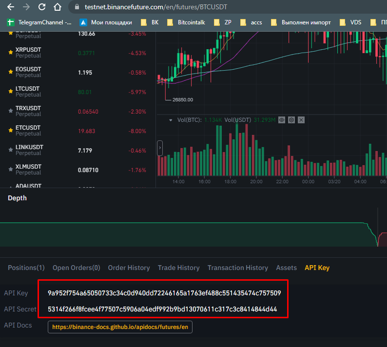

реал счет - все норм, ошибка только на тестнете, ip тот же, само собой для тестнета выбираю во входных тоже тестнет. Взял ключи с api документации бинанса - запрос проходит на адрес тестнета. Получается что проблема в ключах демо акка. Там достаточно просто регистрации и подтвердить имейл?

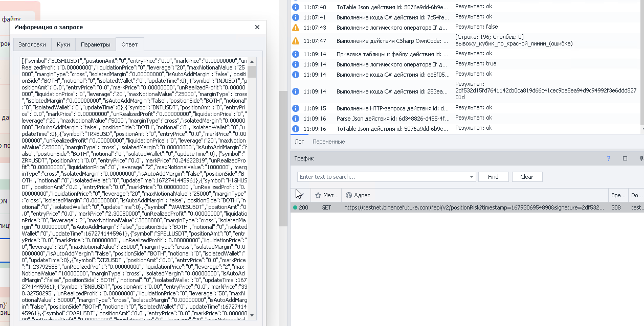

Странно, проверил -- у меня работает ок на тестнете
104867
API ключи при создании на тестнете попробуйте без привязки к IP сервера.
Могу поделиться своими для теста:
KEY 0c5e5a58a3caf69471f280c9ceeffc449c2c4a00de904fbed2d293f82ddf8eaa
Secret 2d761a1cfbbaf15a827900a87f3233a2213d584086841b5a984b14c1a16b45cc
Позиций внутри наставил чтобы можно было проверить.
Также обращаю внимание что тестировать успешность стратегии на тестнете, к сожалению, невозможно. Когда-то я сам этим страдал, пока понял: на тестнете свой "стакан", который очень сильно отличается от стакана биржи (включая ликвидность и даже цену). Более-менее ликвидность на тестнете есть в биткоине (в тысячи раз меньше чем на бирже, но есть), на остальных парах настолько минимум что 3 четверти заявок не закрываются из-за отсутствия ликвидности (из практики).
т.е. потестить разработку -- ок. потестить стратегию корректно на тестнете бинанса, к сожалению, невозможно
хм, а я ключи не создавал, взял прям со траницы демо акка, и там нет привязки к IP.
