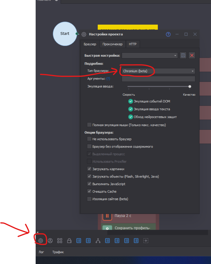

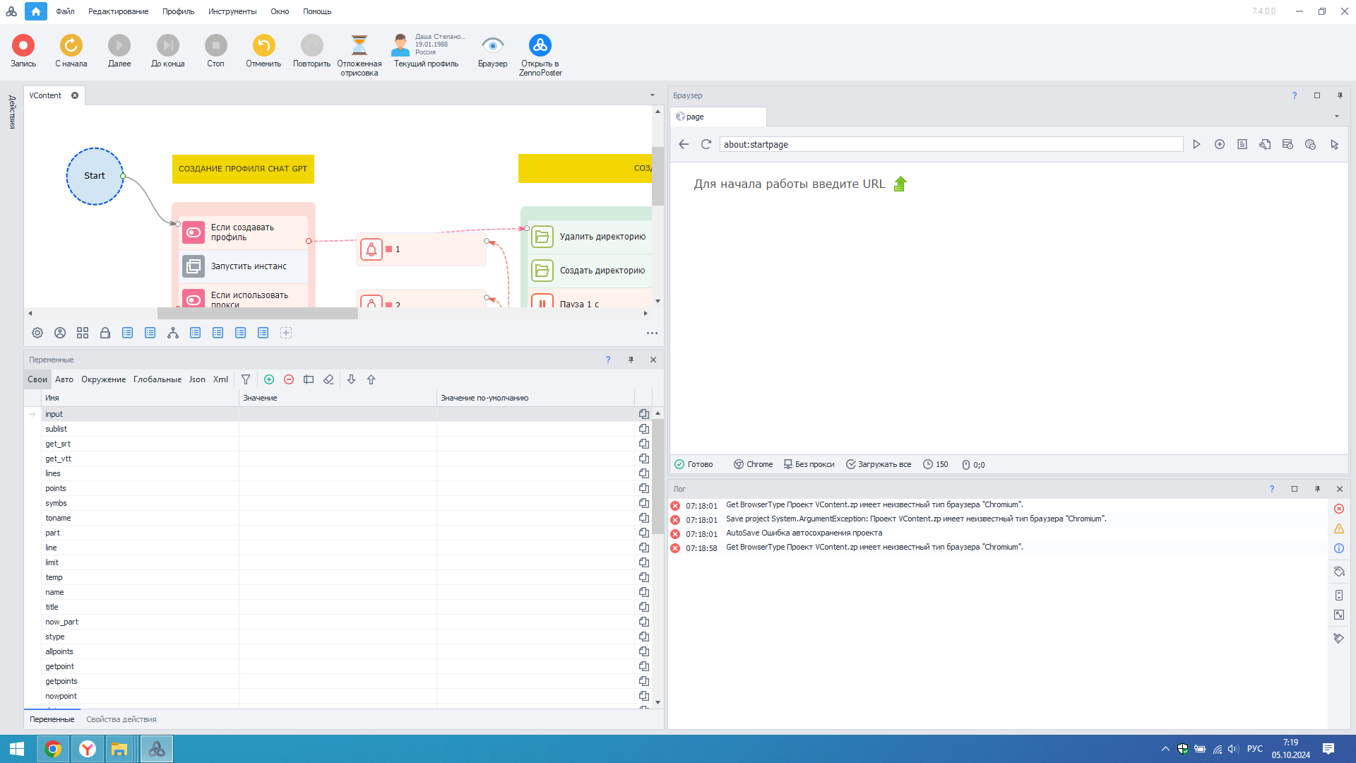

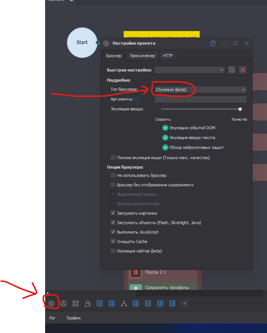

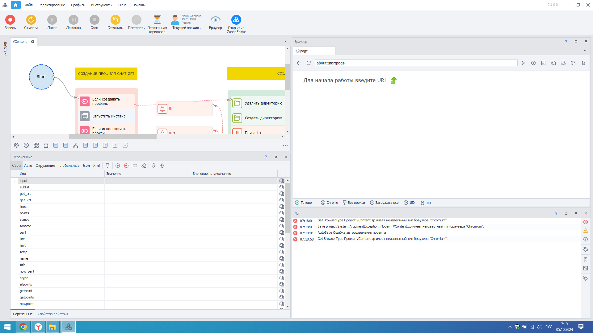

Здравствуйте подскажите при открытии такая ошибка. Скрин прикрепил
    173,2 KB · Просмотры: 226
при правке в проджект мейкере надо поменять браузер на хромиум, по умолчанию там стоит хром (для увеличения кликнуть на картинку)
У меня при нажатии на шетсеренку эту в логе вылетает та ошибка выше на скрине, видиом из за версии 7.4
минимальный билд для запуска - 7.3.1
можно откатиться на билд ниже, чем у вас сейчас (в некоторых билдах есть свои "болячки")
или обратитесь в саппорт, там ответят, в чем конкретно проблема в вашем случае

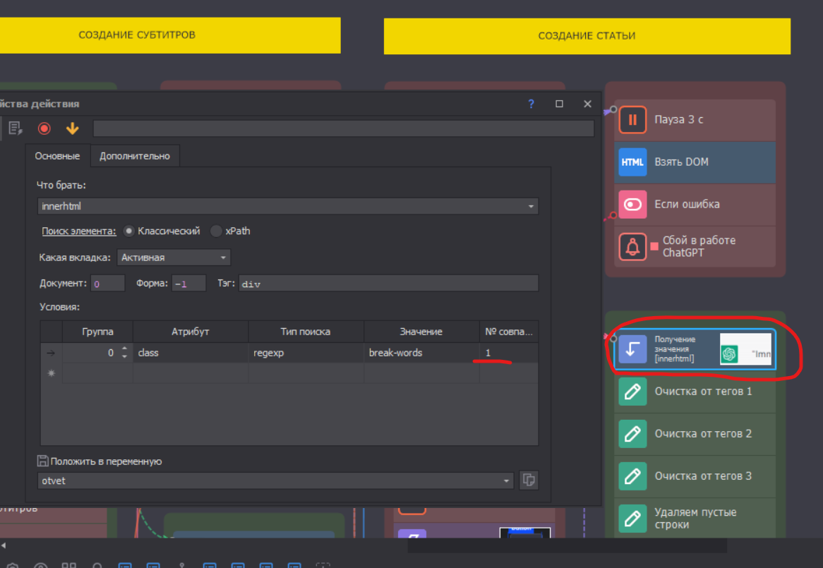

Классная статья, очень мне помогла в моем роекте. У меня есть один чат который я обучил и хочу работать только с ним. Но у меня никак не получается заставить зено постер брать последнее сообщение из чата. Твой скрипт всегда берет первый ответ чата GPT.
в шаблоне VContent предусмотрен один ответ от ChatGPT, поэтому берется совпадение под номером 1
если отправить в этом же чате еще свой промпт, то тогда для получения второго ответа от Chat GPT номер совпадения нужно увеличить на 2 (0 - наш первый запрос, 1 - ответ ChatGPT, 2- наш второй запрос, 3 - ответ ChatGPT и так далее...)
Я это понял. Но я не могу придумать логику. Как брать именно это самое новое сообщение.
Так как при каждом проходе это число будет увеличиваться. И его тяжело отследить.
Возможно кто-то поможет придумать эту логику, я думаю не только мне это будет полезно.
