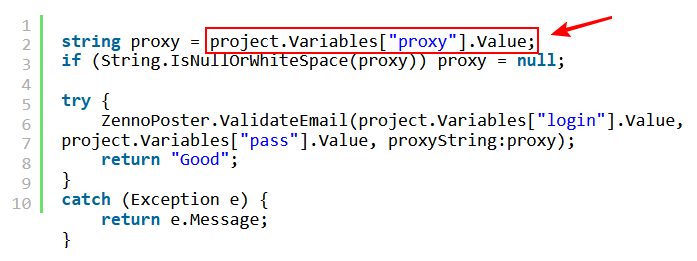

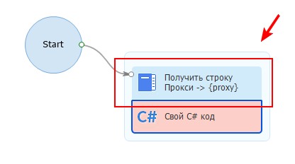

Привет, подскажите новичку, по инструкции нужно вручную подставлять логин и пасс от почт? А если мне нужно 50к почт проверить, и файл с проксяму как подвязать?
22 633
10 117
Создаете в проекте список и переменную proxy, список привязываете к файлу с проксями, берете из списка прокси в переменную proxy и далее запускаете кубик с кодом.
108193
108195
Реакции: VladV777
Jack_Dream
05.12.2021
361
30
Вот если бы еще код кодом а не картинкой прелесть бы было))
