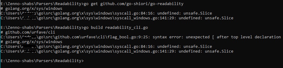

Появилась нужда в текстах решил затестить этот парсер, но что то пошло не так. Из перевода понятно только : неопределенный : небезопасный фрагмент. Можно как то исправить?
  • 91,9 КБ Просмотры: 232
