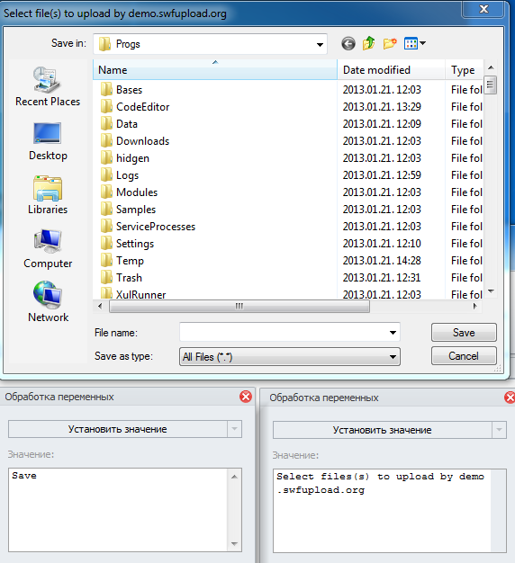

Почему-то перестала работать С++ код в Зеннопостер. В PM работает нормально.
Открывается окно чтоб ставить картинку, но не прописывается путь к картинке fileToUpload
lock(SyncObjects.InputSyncer)
string dialogCaption = project.Variables["caption"].Value;
string buttonText = project.Variables["buttonText"].Value;
string fileToUpload = project.Variables["fileToUpload"].Value;
System.Threading.Thread.Sleep(2000);
Emulator.ActiveWindow(dialogCaption, true);
var result = Emulator.SendText(dialogCaption, 240, 368, fileToUpload);
return Emulator.ButtonClick(dialogCaption, buttonText);

Ни так ни так не работает (только в проджекмейкер работает). Все идет нормально до момента выгрузки фотографии. Открывается окно загрузки фото, но путь не прописывается и шаблон замирает на этом.
Все работало прекрасно, но в момент перестало.
Можете проверить у себя на работоспособность это С++
Lexicon
27.12.2012
1 775
901
У меня есть сильное подозрение что координаты http://joxi.ru/zdRMU_3JTJCSAcWNBG0 порядком отличаются в зеннопостере, в отличие от координат в проджект мейкере) я почти уверен, что если вы уменьшите окно в Пм, то у вас этот код и там работать не будет.

А за что эти координаты отвечают? За поле куда вводить путь картинки?
что тогда делать, чтоб назначить верный?
Lexicon
27.12.2012
1 775
901
я бы на вашем месте бы в начало выполнения добавил сниппет с кодом
instance.SetWindowSize(%ширина%, %высота%);
И таким образом подогнал бы размер инстанса в ЗП к размеру инстанца в ПМ
Ну это актуально, если речь еще про флеш, если все таки про обычную страницу, то можно воспользоваться
topinbrowser
и
leftinbrowser
и получить их конкретные значения и их подставлять в качестве координат.
stas11
31.03.2013
210
немного запутался "240, 368" - это координаты чего именно? окна выбора картинки как я понимаю?
и как мне получить этого окна в постере?
stas11
31.03.2013
210
Спасибо! Разобрался
