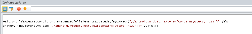

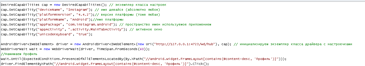

Как продолжить код в другом C#? Это допустим первый С#
upload_2017-8-16_12-35-9-png.22827
Это второй C# (он не работает, как продолжить?)
upload_2017-8-16_12-36-20-png.22829

Попробуйте поставить этот кусок во второй кубик
Ошибка "Имя 'cap' отсутствует в текущем контексте".
При последующем добавлении этих строки
DesiredCapabilities cap = new DesiredCapabilities(); // экземпляр класса настроек
cap.SetCapability("platformName", "Android");//имя платформы
cap.SetCapability("deviceName", "xxx"); // имя девайся (абсолютно любое)
cap.SetCapability("appPackage", "xxx"); // пространство имен используемое приложением
cap.SetCapability("appActivity", "module.home.MainActivity"); // активное окно
приложение перезапускается, а нужно продолжить работу с мента прерывания
Сразу все SetCapability просит. Так не получится
project.Variables["cap"].Value = cap;
DesiredCapabilities cap = project.Variables["cap"].Value;
это выдает такую ошибку
Компиляция кода Ошибка в действии "CS0029" "Неявное преобразование типа "string" в "OpenQA.Selenium.Remote.DesiredCapabilities" невозможно".
как продолжить?
Использовать project.Context для передачи объектов из одного экшена в другой. Т.к. в зенке переменные это string.
В данном случае надо "перекинуть" три объекта cap, driver и wait.
В конце первого экшена добавляем нужные объекты в project.Context.
project.Context["cap"] = cap;
project.Context["driver"] = driver;
project.Context["driverWait"] = wait;
В начале нужного экшена "вытаскиваем" эти объекты.
var cap = (DesiredCapabilities)project.Context["cap"];
var driver = (AndroidDriver<IWebElement>)project.Context["driver"];
var wait = (WebDriverWait)project.Context["driverWait"];
