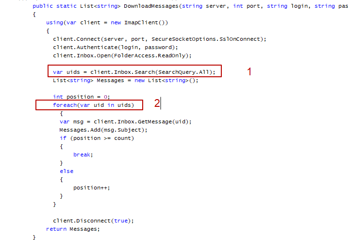

у тебя есть лист Messages
между 37-38 строками вставь
Messages.Reverse();
Почти то что нужно, но в данном случае мы переворачиваем не ID сообщений, а как раз уже полученные письма. т.е. мы всеравно получаем первые 10 сообщений, но в перевернутом порядке.

я правильно сказал что либа берёт не с последнего а с первого существующего ?
P.S. и только заметил, что за строка такая у тебя где array откуда ты такой массив взял если ты даже его не объявлял, удали ту строку
Да все верно, я думал что после выполнение "var uids = client.Inbox.Search(SearchQuery.All);" мы получаем массив [1,2,4,5, ... , 100], и он берет с начала т.е. 1 , я думал перевернуть массив, чтобы получать 100, 99, 98.

так а при чём массив array ? если у тебя в uids
1. На сколько я понимаю, здесь мы получаем ID письм и получаем массив.
2. Перебираем массив полученных ID, и получаем сообщение.
Поэтому я и прицепился к uids, чтобы перевернуть его, и получать последний ID, а не первый.
Я хоть в правильном направлении?:D

так ты сам придумал такую строку ?
array.reverse(uids);
ну так попробуй перевернуть uids
не подключив либу я подсказок не увижу в коде да и зачем она мне, поэтому ты дедаешь сам
Да, я же писал, что нашел функцию Array.Reverse(), но она почему-то не сработала, я это и написал. Так же пробовал uids.Reverse(), но это ничего не дает, сообщения те же и в том же порядке.

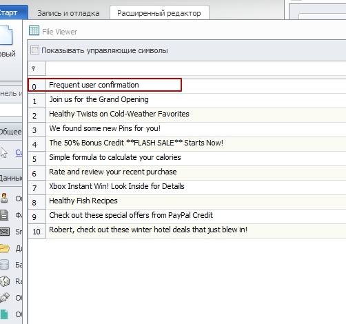

Без Messages.Reverse(); мы получаем:

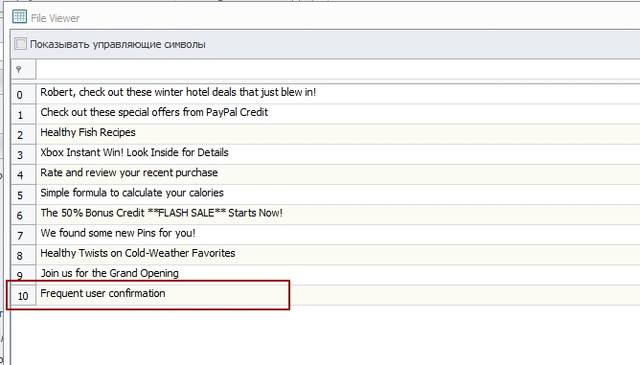

C Messages.Reverse(); мы получаем:
Мы просто переворачиваем результат, т.е. мы переворачиваем все те же древние письма которые мне не нужны .
Теперь по поводу UIDS, сейчас мы получаем самые старые письма на почте т.е. с лохматых годов когда почта была зарегистрирована, а мне надо самые новые. Поэтому я и цепляюсь к UIDS, так как в него кладутся ID писем, чтобы его перевернуть и получать не самые старые, а самые новые.

Почему 10? На сколько я понимаю, SearchQuery.All - забирает все ID. И вот исходя из этого я хочу забрать последние 10 ID. А ограничиваю их 10ью уже с помощью IF.
Я не прав в своих суждениях?
