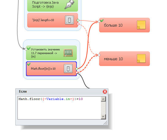

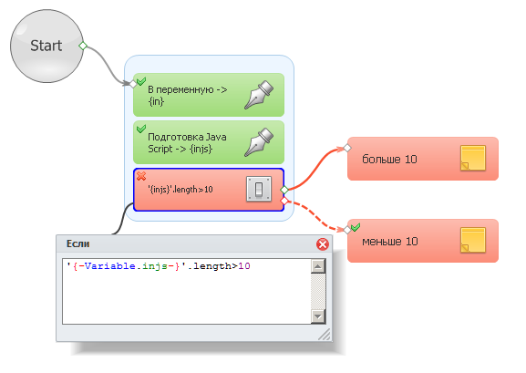

Дабы была более полная коллекция вариантов решения, еще один способ:
Обана. Не знал про такие хиты. А что еще можно в кубике IF "исполнять" - не подскажете?
Ведь любой ява-скрипт там не работает. А вот "length" - работает.
22 472
10 023
например, еще такая конструкция работает:
вобщем, наверное будет работать многое из js, что можно в одну строку записать, больше пока не проверял ничего.. :-)
