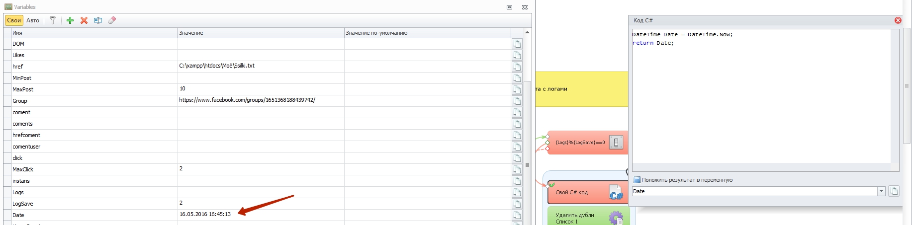

Igorst Client Регистрация 07.08.2011 Сообщения 188 Благодарностей 16 Баллы 18 16.05.2016 #4 Спасибо большое. Еще вопрос. А как с месяцем то быть? парсится таким образом 05/16/2016 09:27:01 Как составить регулярку что бы спарсился месяц? дальше думаю числовой месяц поменять на название методом поиска и замены. Спасибо

rostonix Известная личность Регистрация 23.12.2011 Сообщения 29 067 Благодарностей 5 707 Баллы 113 16.05.2016 #5 DateTime date1 = DateTime.Now; date1.Month.ToString();

Astraport Client Регистрация 01.05.2015 Сообщения 4 949 Благодарностей 4 371 Баллы 113 16.05.2016 #7 Всё плохо.
S16er1um Client Регистрация 14.04.2016 Сообщения 826 Благодарностей 240 Баллы 43 16.05.2016 #8 Astraport сказал(а): Всё плохо. Нажмите, чтобы раскрыть... если это относится к моему ответу, то должен добавить, что с С# даже не на ВЫ, а на Ваше величество) но написал, как написал и оно работает)
Astraport Client Регистрация 01.05.2015 Сообщения 4 949 Благодарностей 4 371 Баллы 113 16.05.2016 #9 DateTime date1 = DateTime.Now; return date1.Month.ToString(); Нажмите, чтобы раскрыть... А если вам словами месяц нужен, то DateTime.Now.ToString("MMM"); Нажмите, чтобы раскрыть... Но это от локали зависит, чтобы принудительно на русском DateTime.Now.ToString("MMM", CultureInfo.GetCultureInfo("ru-ru")); Нажмите, чтобы раскрыть...
