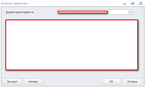

Как выписывать шаблон в зеннобокс, чтобы у клиента он был сразу в своей папке а не в общей? (я про дирректорию проекта)

Спасибо! Взаимно! сам зенобокс будет по умолчанию по пути в документах, в папке только файлы относящиеся к этому проекту, в проекте указываешь директорию до его папки, ну лучше пусть он её сам задаёт так как может он любитель переносить с одного диска на другой

у меня у клиента почти 20 проктов и они все в документах, а на рабочем столе у него 20 папок с разным названием, во входных настройках прописана директория до той папки до которой нужно, необязательно сам проект ложить в папку

У твоего клиента 10 папок на рабочем столе, но при этом все проекты зенобокса залились в документы, распаковка идёт по умолчанию, клиент прописывает в каждом проекте в настройках зенобокса директорию до проета, а в папках уже лежат все файлы которые нужны для проекта, а там хоть они пусть в 10 папках одинаковы

даже не знаю что ответить, нужен пример. у моих клиентов нет такого. в боксах списки использую через input settings

Я правильно понимаю, что положить в эту переменную {-Project.Directory-} ничего нельзя? То есть необходимо создавать свою переменную отвечающую за директорию проекта, а от использования {-Project.Directory-} в проекте можно отказаться?!

{-Project.Directory-} это макрос переменой по умолчанию, если проект будет находить в документах то работать будет, но если папка переносится то не будет и лучше создавать свою директорию проекта что бы клиент выбирал, может он на диске Ю захочет использовать

То есть сам шаблон остается в документах.
А мы создаем переменную своей директории, где просто будут храниться файлы, которые нужны в работе шаблона, правильно?
Если да, то как можно быстро заменить {-Project.Directory-} в шаблоне на свою переменную?

Да всё верно, замени просто на свою переменную в которой будет путь до папки проекта с файлами

А как можно массово заменить? У меня сотни кубиков, неужели в ручную в каждом менять?

По поводу изменения переменной, они массово изменяются во всём проекте, но если ты задавал везде этот макрос то я не знаю можно ли его именно изменять, он по моему не редактируется, поэтому тебе наверно придётся в каждом кубике менять
