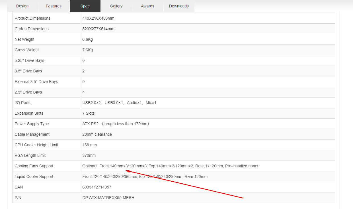

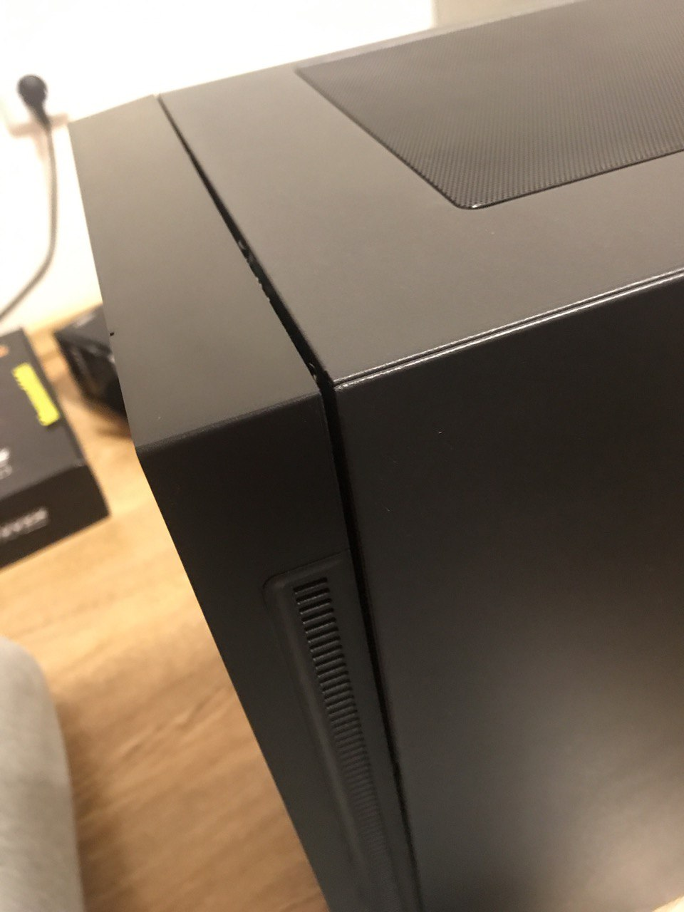

1. В корпусе нигде не указана глубина корпусных кулеров хотя 140 - 3 штуки вперед можно воткнуть, написано в спецификации.
69150
На практике выглядеть будет так:
69151
69152
Пришлось подгибать шайбы, чтобы корпус хоть закрывался... Болтов для крепления нижнего кулера чуть не хватает длины и придётся открывать ящик с инструментами. Не советую данный корпус !!
Спасибо чудо дизайнерам/инженерам deepcool

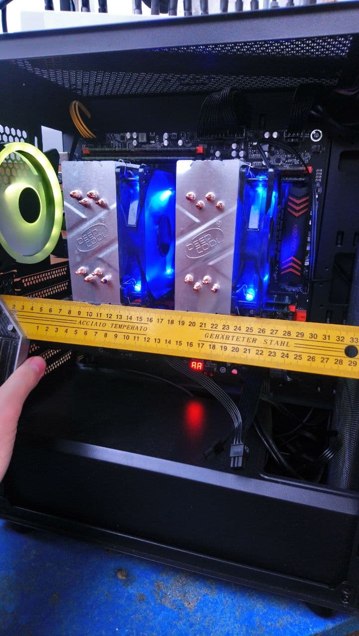

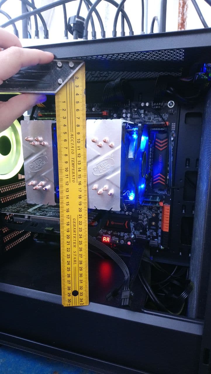

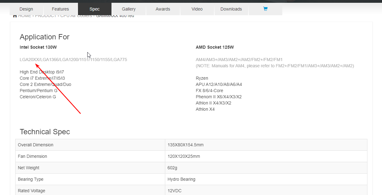

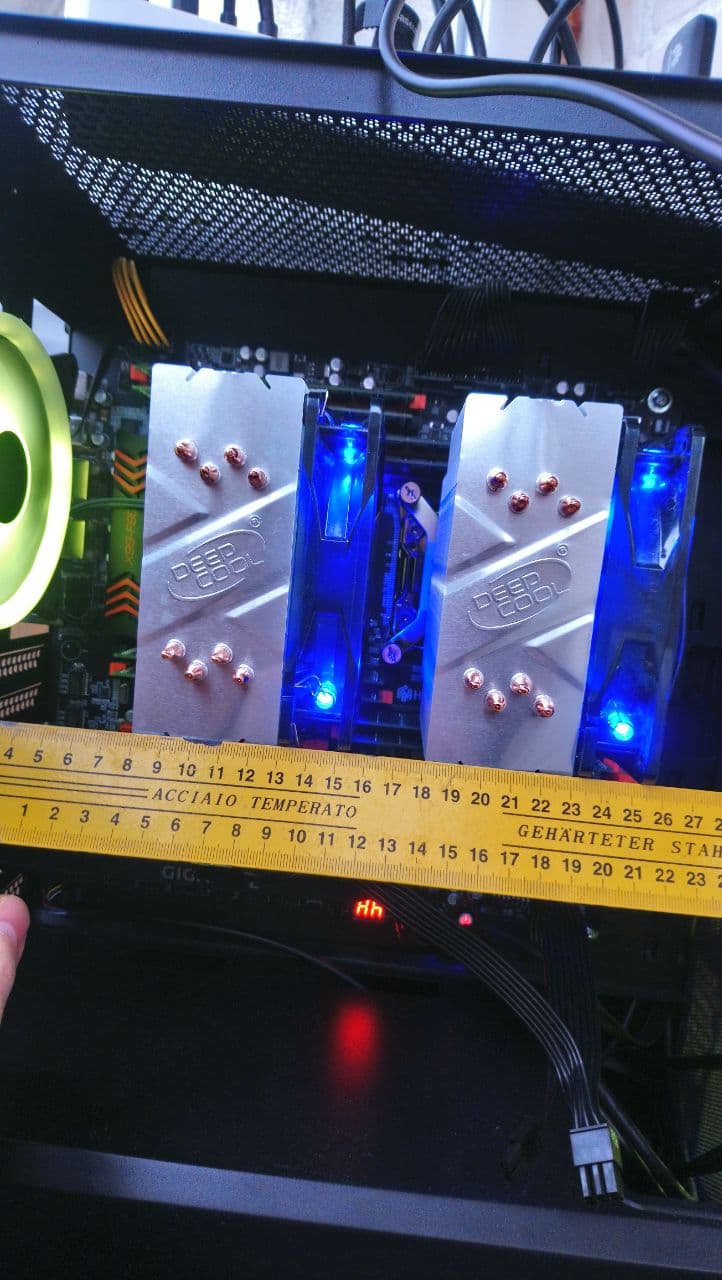

2. Как вы думаете кто? Правильно deepcool. Deepcool gammaxx 400 внимательно смотрите на коробке существуют несколько модификаций в v2 нет крепления под 2011-3 сокет, в обычном 400 в каких-то есть в Blue допустим нету. Внимательно смотрите на коробке. В спецификации есть.
69155

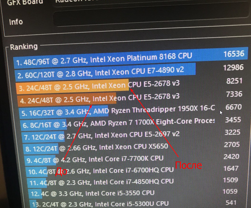

Результат:
Ну, а теперь наконец можно перейти и к +.

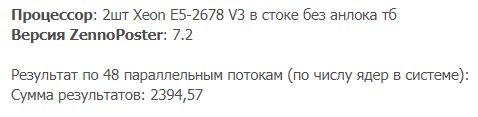

Сразу скажу для тех кто хочет узнать результат, а там вы уже сами подумаете стоит оно того или нет.
69116
Прибавка производительности почти 20% :ay:

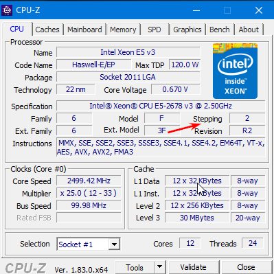

1. Убедится что ваша материнская плата на сокете 2011-3 и процессор серии V3
2. Смотрим степпинг процессора через cpu-z должен быть 2 (если 0 анлокнуть данные процессоры не выйдет, 1 возможно )

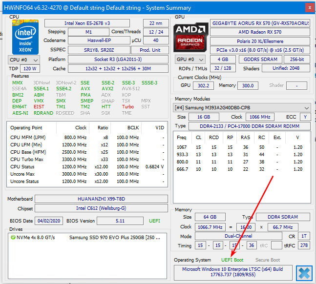

3. Операционная система должна быть установлена в режиме UEFI. Проверить можно с помощью HWiNFO64
69097

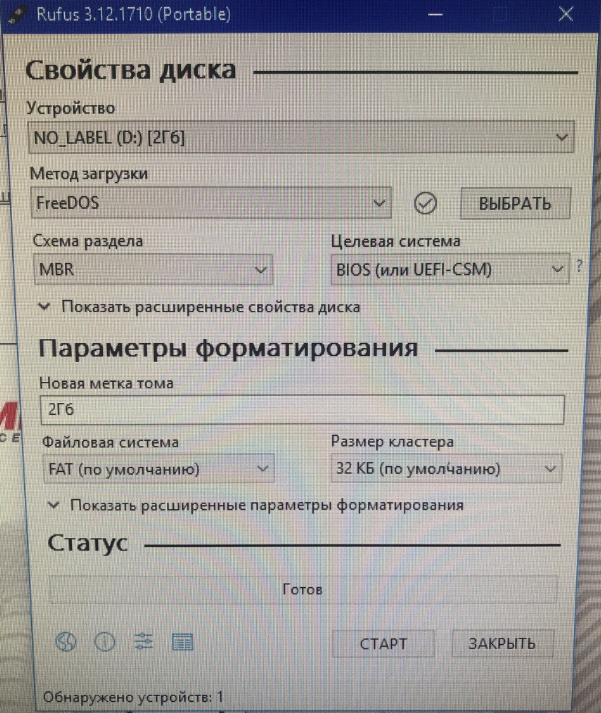

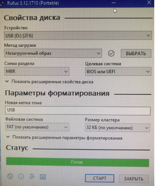

1. Качаем https://rufus.ie/ru_RU.html
2. Форматируем флешку
69089

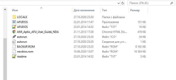

3. Заливаем распакованный afudos и прошивку, для удобства прошивка переименована в newbios.rom. Выглядеть флешка должна так:
69091
файла backup.rom не должно быть его мы получим на пункте 7.

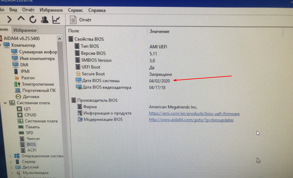

Примерный результат который нужно получить:

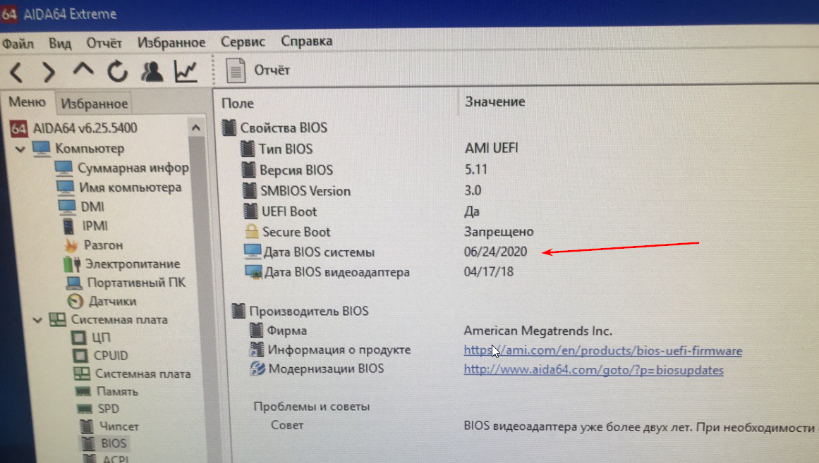

Заходим в AIDA64 смотрим изменение даты биоса
69094

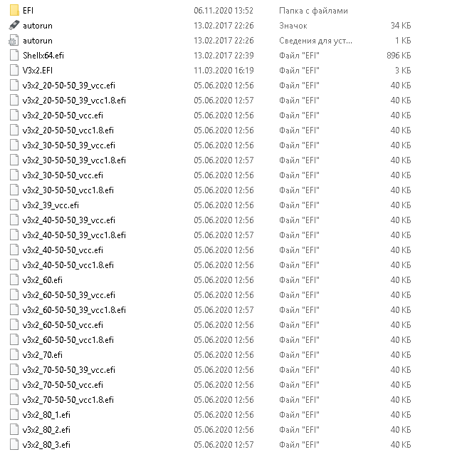

Пак драйверов для анлока во вложении.
1. Rufus у нас уже есть, форматируем флешку
69098
2. Закидываем туда пак драйверов
69101

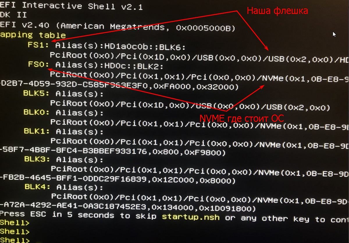

3. Перезагружаем ПК Заходим в Биос Advanced->Power Technology->Custom , Advanced->Power Technology->CPU C State Control->CPU C3 Report и CPU C6 Report в положение Disable
4. Заходим в раздел boot и загружаемся с нашей флешки, она должна называться UEFI....

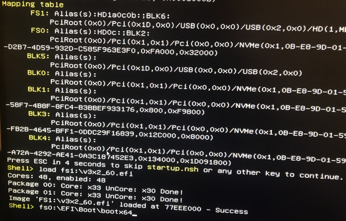

5. Смотрим таблицу
69103
6. load fs1:\V3x2.EFI (мы загрузим обычный драйвер для 2 процессоров без андервольтинга), допустим load fs1:\v3x2_60-50-50_39_vcc.efi (мы загрузим драйвер с андервольтингом для 2 процессоров) и тд для загрузки и последующего тестирования драйвера.
7. fs0:\EFI\Boot\bootx64
69104

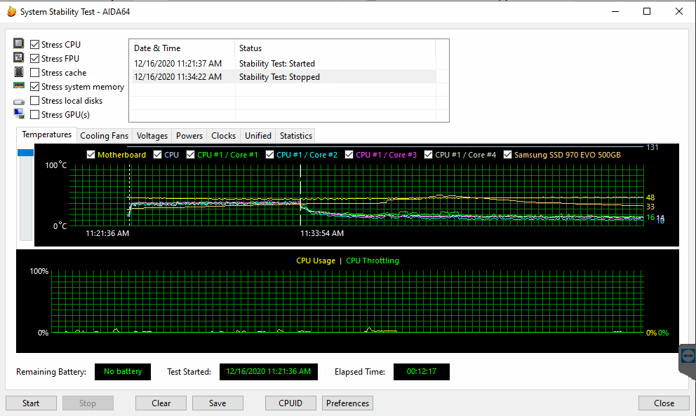

И начинаем тестировать. Я использовал ZennoJSBench несколько раз прогонял, Aida часика полтора.
Если ловим синие экраны/перезагрузки значит драйвер не подходит и нужно снижать рекомендую начать с v3x2_30-50-50_vcc.efi и потихоньку повышаться, мне зашёл драйвер v3x2_70-50-50_vcc.efi выше уже периодически ловил синие экраны.
Я старался тестить больше зенно шаблоном, на aida64 стабильно было, а вот после 1 прогона шаблона было нормально, а после 2-3 летел синий экран.

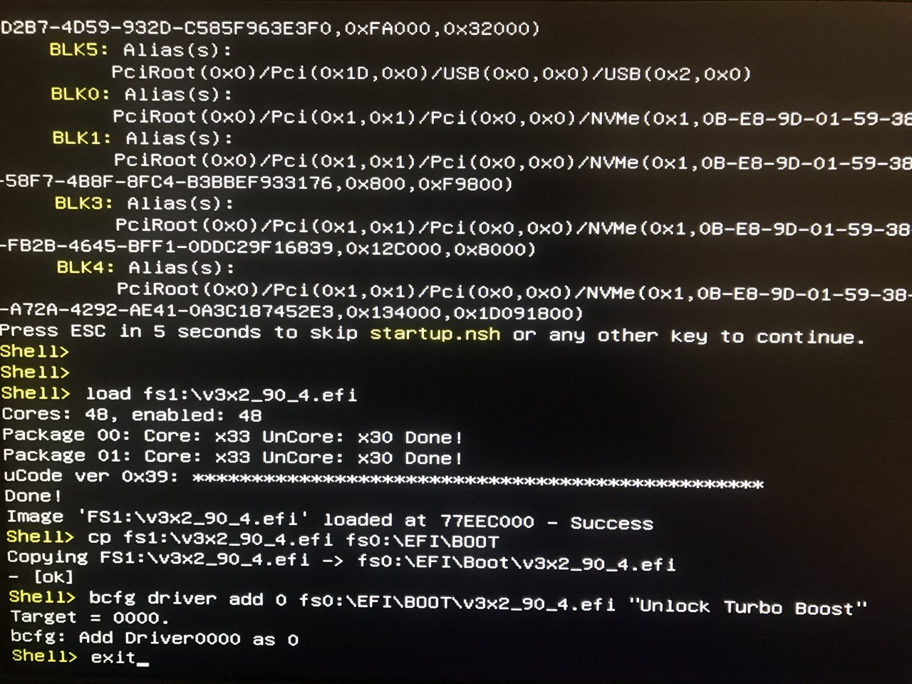

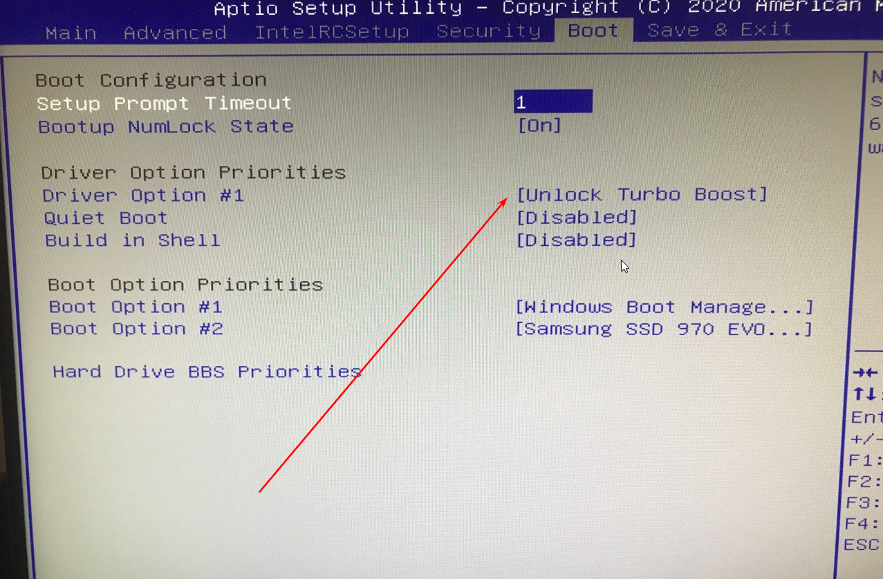

Добавление драйвера анлока ТБ в автозагрузку:
Повторяем пункты с 1 по 6 из "Анлок и андервольтинг"
1. Копируем драйвер на наш nvme:
cp fs1:\v3x2_90_4.efi fs0:\EFI\BOOT
2. Добавляем в автозагрузку
bcfg driver add 0 fs0:\EFI\BOOT\v3x2_90_4.efi "Unlock Turbo Boost"
3. Exit
69120

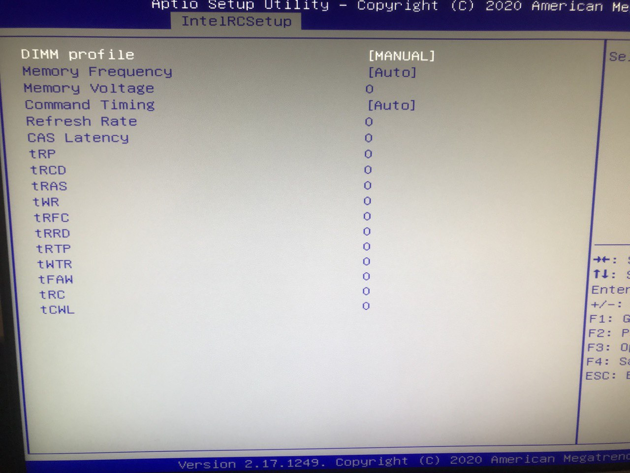

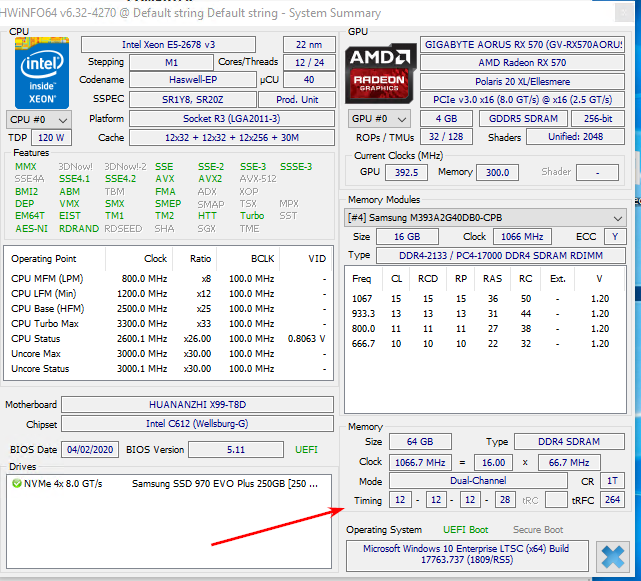

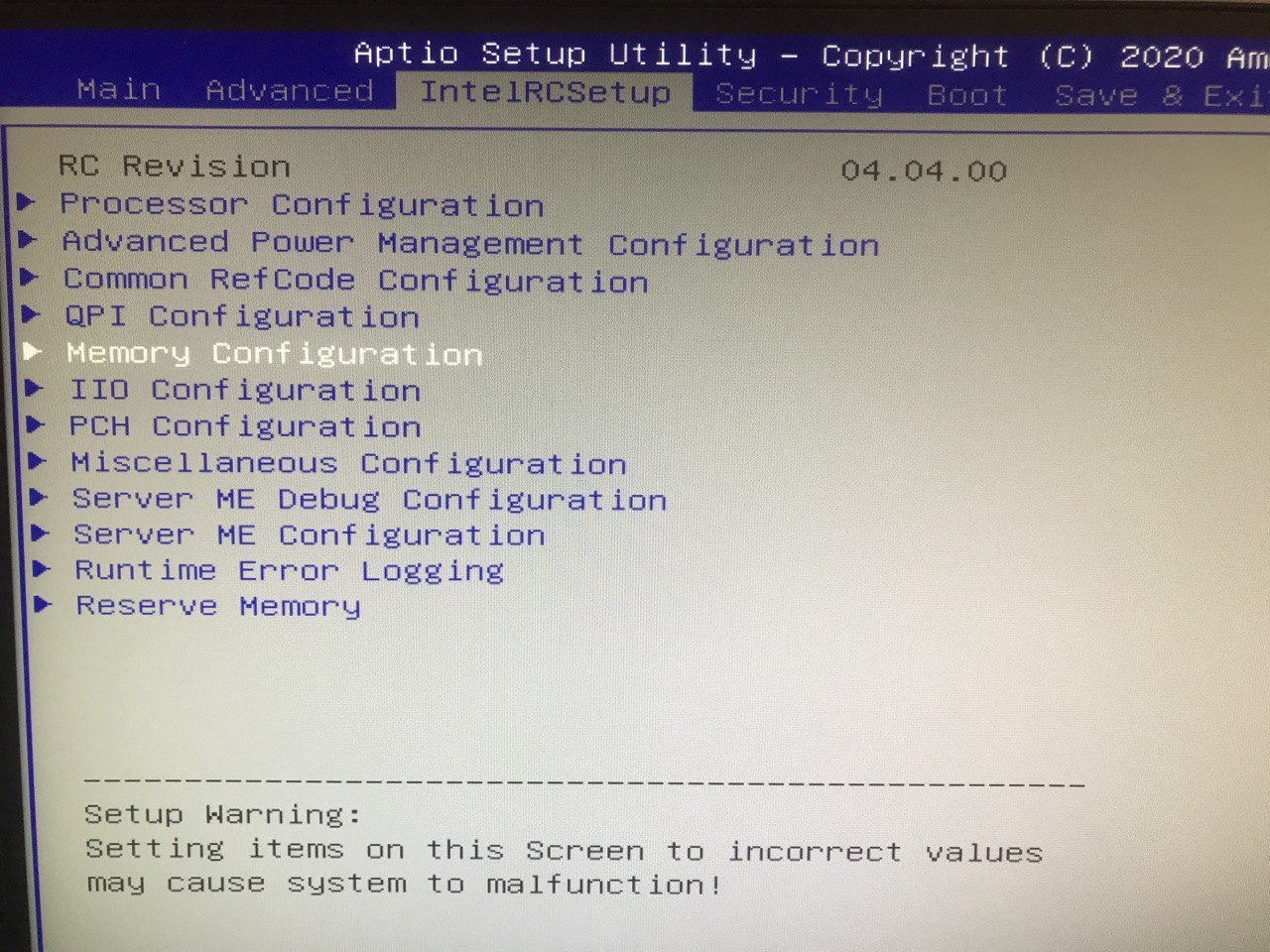

Тайминги к оперативной памяти
Максимальная частота для данных камней 2133, её мы не увеличим, но можем чуть под уменьшить тайминги.

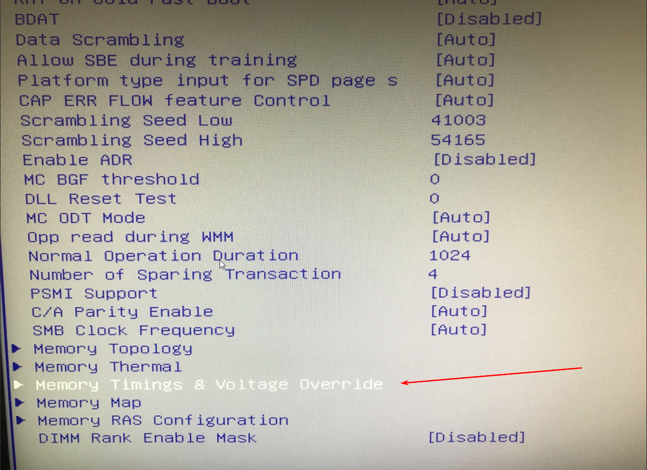

1. Идем обратно в биос IntelRCSetup => Memory Configuration
69129
2. Выбираем Memory Timings & Voltage Override
69131
3. Настройки которые нас интересуют:
69132
Стандартно:
DIMM profile - Manual
Memory Frequency - 2133
Command Timing - 1N
Данные которые будем менять после тестирования:
В стоке у моей памяти 15-15-15-36-278
CAS LatencytRPtRCDtRAStRFC
15151536278
14141432264
13131330264
12121228264
Уменьшаем на 1 строку, сохраняем идёт тестировать. Так же само под нагрузкой шаблоном, бэнчами.
69128
Наши тайминги на скриншоте, чтобы убедиться что сохранили.

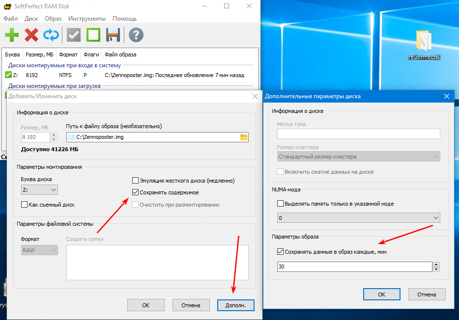

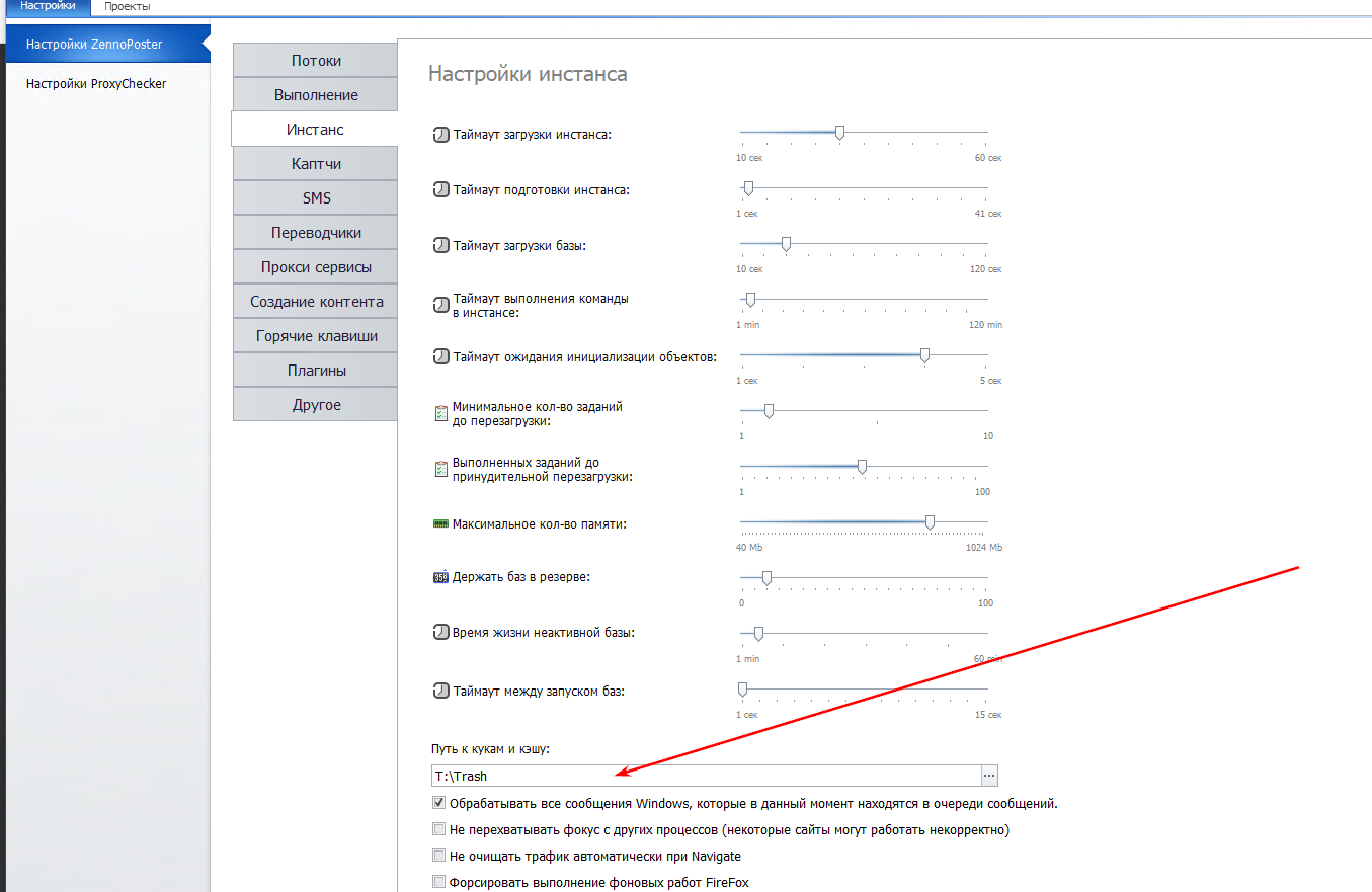

RAM-диск

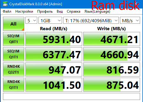

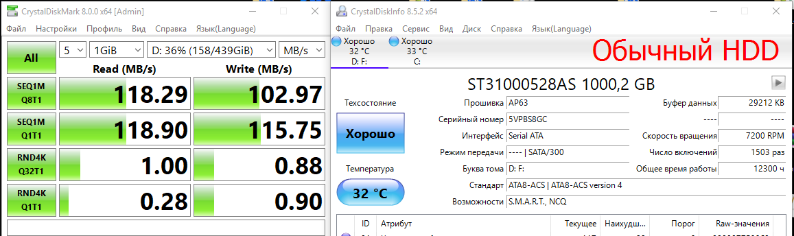

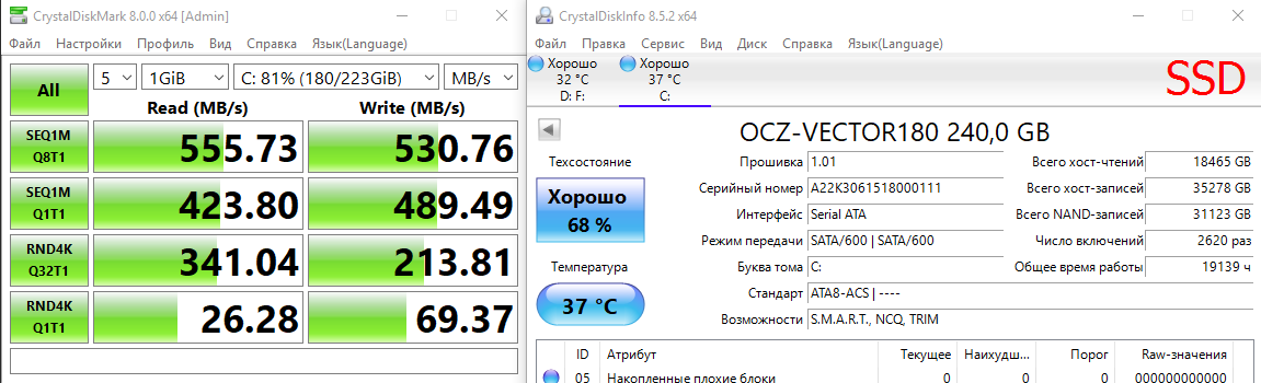

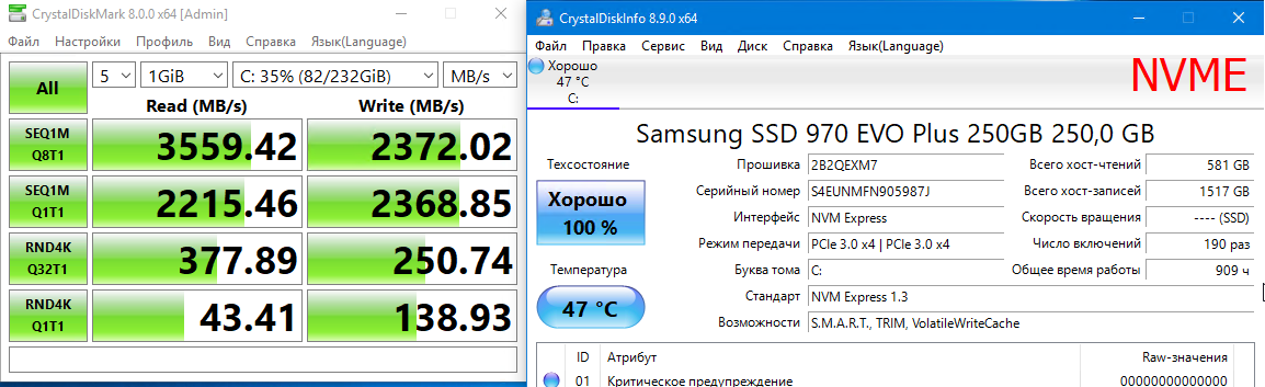

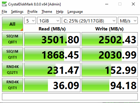

Очень странно, но большое кол-во людей имея свои сервера с огромным кол-вом оперативной памяти не использует такие диски хотя памяти ещё огромное кол-во. Немного тестирования скорости и сравнение, поможет нам CrystalDiskMark.
69134
69135
69136
69137

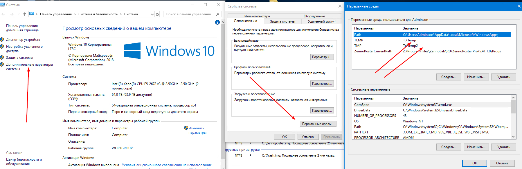

Думаю разница очевидна. Я пользуюсь софтом SoftPefect RAM Disk. Использую 2 ram диска, 1 под проекты с сохранением образа каждые 20 минут, 1 под треш зеннопостера и винды чтобы не убивать nvme.
Вначале создается образ Образ=>Создать образ, указываем размер, мне 8 гигов с головой хватает (учтите чем больше образ тем больше оперативной памяти будет использованно).
Потом привязывается образ и не забывайте ставить галочку "Сохранять содержимое" и сохраняем периодически данные в образе.
69143

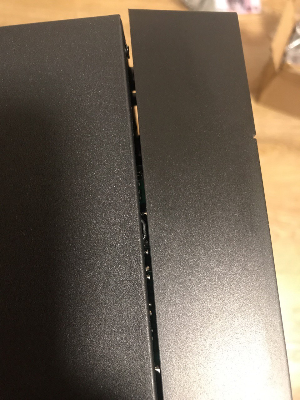

Вот фото, где пометил несовпадение отверстий в мамке\корпусе (увы, в ТС тоже несовпадения были).
Можно было бы просто пластиковые заглушки там поставить (чтобы мать случайно от нажатия не коснулась корпуса и не коротнула\отвалилась катайская пайка), ибо основная нагрузка по весу только в районе CPU идет, но я решил поиграть в перфекциониста и закрепить все жестко на болты:
рассверлил в корпусе еще три дырки (четвертую дырку слева не получилось, так как дрель габаритная и не влезала в угол корпуса). Закрепил вот такими болтиками с плоской шляпкой (16 х 4 мм), купил в киоске с инструментами. То есть если смотреть сверху, то слои идут так:

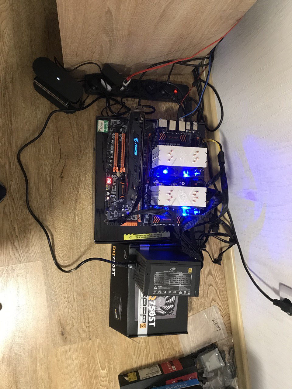

Работает это все в комплекте с малинкой от ТС:
P.S. ВНИМАНИЕ! Перед первой попыткой засунуть мать в любой корпус сначала прикиньте на глаз какие латунные стойки в корпусе лишние и открутите их. А то скорее всего-всего попадете лишней стойкой не в посадочную дырку, а на пайку на обратной стороне платы и повредите ее. А такие повреждение не всегда всплывают сразу, но потом вылезут боком. Я в молодости в старой материнке случайно крохотный резистор оторвал, но все работало, а потом оказалось что она начала накопители портить из-за-этого).

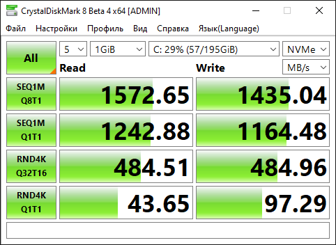

5. m2 nvme который должен показывать скорость по паспорту 4500 на чтение, показывает 1500. ХЗ что с ним не то. На плате распайка через sata? напоминает бред, но все же. Это в первом разьеме m2, во втором разьеме вообще не заводится, хз почему.

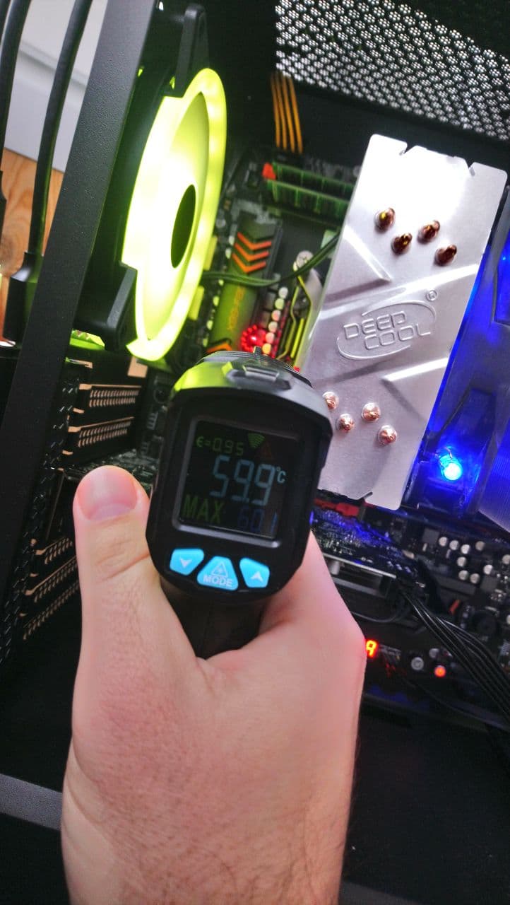

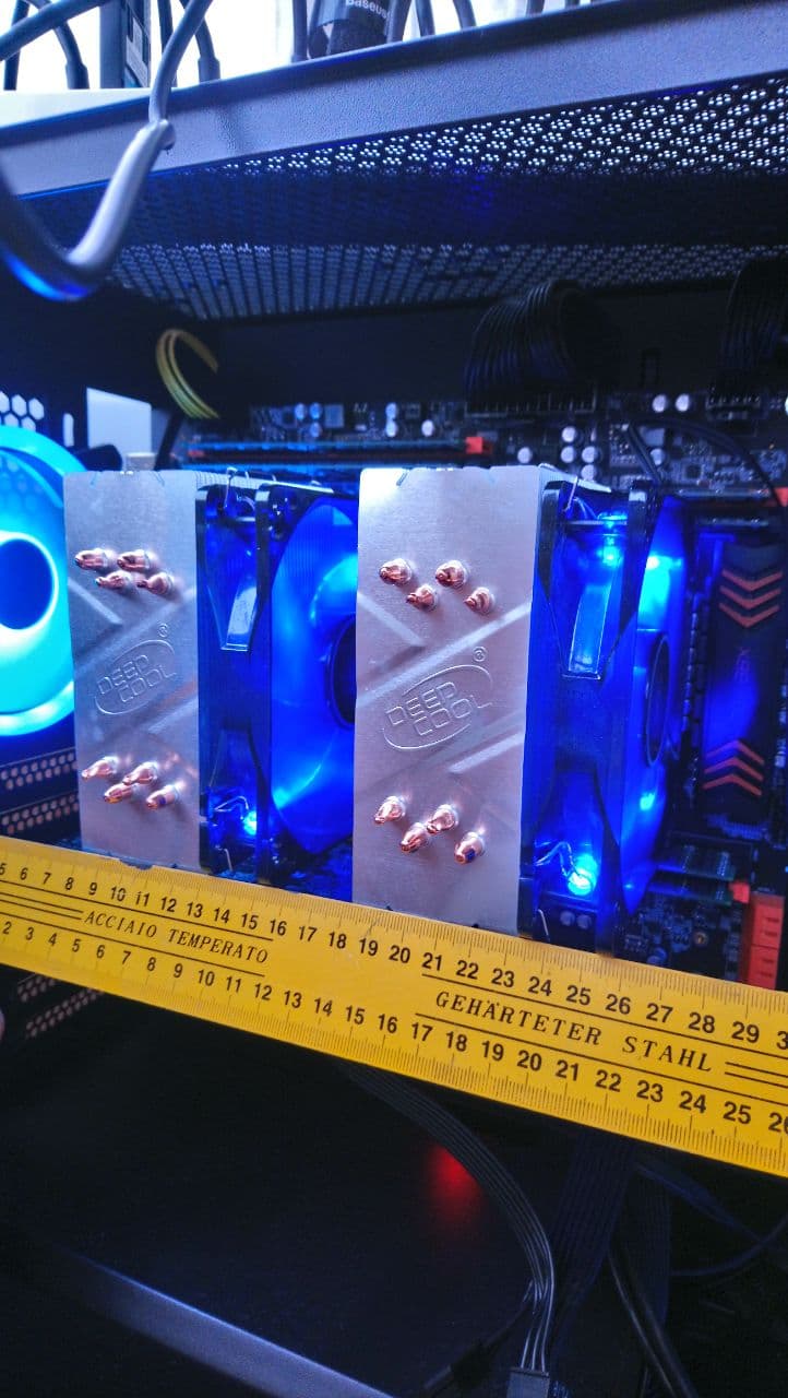

1. Радиаторы на проц какие кто ставил? Потому что если 2 проца - далеко не каждый влезет
2. Какая температура процов при этом?
3. Вентиляторы слышна что сейчас взлетят? или все тихо?

Так у него по паспорту макс 3450 МБ/с, по отзывам вижу 3145. Сделал свежий тест своего Samsung SSD 970 EVO 500GB:
Радиаторы: Deepcool GAMMAXX 400 LED Blue 2шт. И я еще 1 вентилятор взял, думал на более горячем проце 2 вентиля поставить, но пока не придумал куда его всунуть, ибо может переверну радиаторы если надумаю разгонять и начнет греться. Не берите аналоги этой модели с уже готовыми 2 вентялми в комплекте, они вроде не имеют крепления под LGA2011/2011-3.
Работают очень тихо, но датчики температуры на китайский платах хреновые, хз верить ли им. Я купил за 15$ ИК термометр, но фиг им замеряешь под процом, максимум намерял что мосфет крайний сильнее греется, после 10 минут краш-теста Аидой до 61 градуса прогрелся, но вроде как это ему не критично. Правый мосфет вроде так не греется, сравнивал на ощупь пальцами, да простит меня преподаватель по технике безопасности :-). В соседнем топике предупреждали что если будет сильно греться, то сменить радиаторы на самодельные более крупные.
UPD: еще перемерял как башни расположены:
Посмотреть вложение 69228 Посмотреть вложение 69229 Посмотреть вложение 69230 Посмотреть вложение 69231
1. У тебя один кулер дует во второй нагретым воздухом. 2ой проц от этого выше не греется?

"Так у него по паспорту макс 3450 МБ/с, по отзывам вижу 3145 "
Вот мой тест. ХЗ почему. Даже драйвера менял на intel, чуть что-то поменяло, но не критично.

1. У тебя один кулер дует во второй нагретым воздухом. 2ой проц от этого выше не греется?...
Да, все верно, разница где-то в 5 градусов на стресс-тестах, если датчики не врут. Но все-равно температура далека от критичной, так что пока зима, а на балконе холодно, то пофиг :-). Лечится установкой третьего кулера на левую башню с левой стороны (он у меня в наличии, но надо концентратор чтобы спарить с другим куллером, либо подключать отдельно к реобасу), либо перевертыванием правой башни так, чтобы поток воздуха дул вверх. Хотя подумал: места там между процами мало, хз перевернется ли.

И тут еще прикол с ОЗУ.
Например у меня текущее.
69247
НО! В SPD написано что может и вот так
69248
Получается память может, а мать/проц - не может. (хотя скорее проц)
И потому у меня частота памяти пониженная, но при этом и тайминги тоже поменьше значительно.
Т.е. лучшее что в статье получилось добиться это 12-12-12-28-264
Реально ОЗУ может в стоке работать 10-10-10-28-128
Возможно таки китайцы не надурили и сделали довольно хорошую планку памяти, которая на пониженных частотах значительно умеет снижать сама задержки.
p.s. Тайминги ТОЧНО сильно зависят от конкретной модели ОЗУ. Прямо капец как сильно зависят.
И с m2 nvme разобрался походу...
Что лучше? Большая скорость последовательного чтения или большая скорость доступа к случайным данным?
Походу тут от внутренней прошивки зависит в пользу чего приоритет дается.
Скорее всего лучше именно доступ к случайным данным, потому что линейное чтение и так запредельное по скорости.
В моем случае, если сравнивать со скринами выше, как раз в пользу случайного доступа к данным идет приоритет в прошивке.
Если перепрошить поковыряв отверткой - возможно линейное чтение можно повысить в ущерб к случайному доступу.
Реально - надофиг надо. Случайное чтение - в приоритете все равно.
Я не особо шарю в памяти, но вроде как предел 2678v3 DDR4-2133. Если ты купил мощнее, то ее раскроет разве что проц E5-2680 v4. Мой скрин:
А насчет SSD, да, вроде как случайное чтение нам в приоритете.
текущий кулер на проц у меня большой и тихий, но я его ставил через косожопу. Подозреваю что это не совсем так, как инженеры планировали.
1. Гаммаксы 400, можно сноумены поставить t6
2. Гонял забыл 58 градусов чтоли было самое горячее ядро, хотя на 1-2 градуса был теплее когда был без копуса, корпусные куллера делают свое дело)
3. Не слышно, нормально, ну если на фулл 100% будет забито конечно будет слышно, они 4 пинововые от кулера 1 проца регулируются

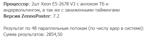

Зеннопостером стабильность тестил и заголовок "Результат:" этот же шаблон до и после
Посмотреть вложение 69151Посмотреть вложение 69152

Результат:
5. Смотрим таблицу
3. Exit
Если все сделано правильно, результат будет следующий:
Стандартно:
Command Timing - 1N
15151536278
14141432264
13131330264
12121228264
