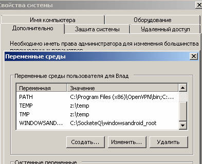

на рамдиск выкинул?
Перезапустить не забудьте
Типо указать вместо диска Z свой рамдиск? Нет, такого я не сделал) Просто перенес шаб и файлы, откуда берутся/записывается инфа на рамдиск и всё.

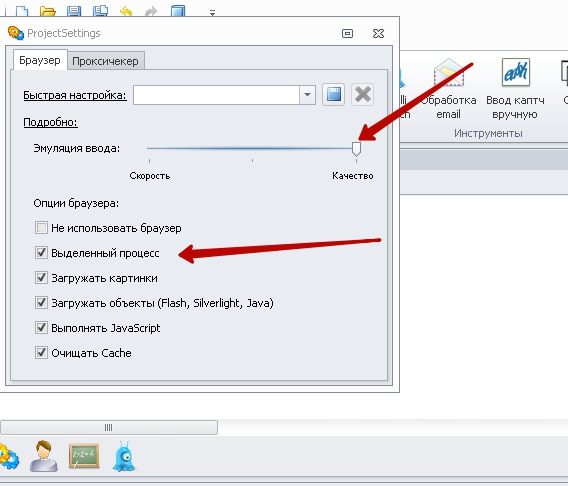

выделенный процесс - галка
А это где такая настройка есть?
Если вы об этом
То у меня вообще стоит галка "Не использовать браузер" ибо всё на пост/гет запросах.
