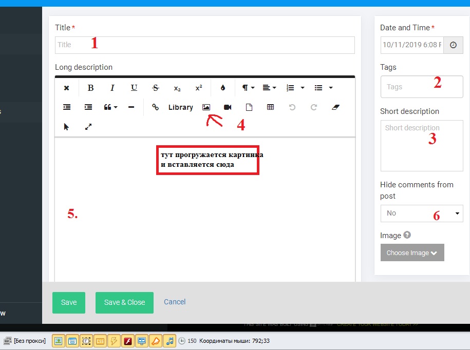

Ребя всем привет, я уже какой день делаю шаблон и все никак не отработает правильно, кто подскажет как быть?
В Проджект мейкере все работает на ура, как только запускаю зено постер, то отрабатывает частично.
43195
1.Тут пишу свой заголовок
2. Тут все тот же заголовок прописываю
3. И тут заголовок
4. Тут кликаю по картинке чтобы загрузить из своего железа, картинка по факту сейчас стала загружатся нормально(вроде исправил этот баг)
5. Тут обычно должен загружатся текст который я заранее заготовил, но он загружается через раз. В тот момент когда он не загружается, то зенка пытается почему-то выбрать выпадающий список (№6 на рисунке).
Цель пол пунктом 5 я добился по средствам эмуляции мыши(клик в заданную область), по другому не получалось, иначе если делать штатными средствами, то приповторной загрузке шаблона оно тупо забывало что есть 5-й пункт и делало ошибку не видит куда кликать.
Если кто-то может помочь, буду очень благодарен!

Возможно разрешение инстанса меняет расположение кнопок. И может даже названия.
Если что-то меняется, то есть смысл получить информацию об элементе и отправлять ее в лог.
Увидеть бы как вы сделали екшены, которые проблемные. И посмотреть бы свойства элемента по которому необходимо кликнуть.

Дело в том, что я могу 20 раз подряд запустить проект на PM и проект отрабатывает всегда на ура, а только только запускаю в зенке, один раз нормально проходит, второй раз через Ж и дальше то норм то через Ж.
Значит отправляйте Dom в лог. и смотрите изменения на странице

Есть статья про отлов ошибок без телеграма, можешь поискать, суть примерно та же, эта просто скрещена с телегой.
Ну и паузы - лучший друг начинающего шаблонописателя, в ЗП быстрее отрабатывает.
Спасибо большое, сейчас поизучаю.
Относительно пауз, у меня там где косяки, почти после каждого экшена стоят паузы по 3-5 сек

Здравствуйте! Подниму данную тему. Просто замучился уже. Версия 7.5.0.0 Паузы стоят (в некоторых местах даже слишком большие паузы). Поиск элементов по XPath. В ПрожектМакере все работает отлично, как только запускаю шаблон в зеннопостере, сразу сыплются ошибки. (Не найден Html элемент по условиям поиска).
Игрался с включением/отключением Screen Maximize. При отключении вроде что-то дернулось в хорошую сторону, но потом опять вернулось к ошибкам. Прокси мобильные (хорошие, быстрые). Получается, что гораздо выгодней сидеть и кнопку старт жать в ПрожектМакере. Уж очень недоделанным выглядит зеннопостер. Я все понимаю конечно, скорость прогрузки и тд. , но что-то уже слишком. Может кто ни будь, что ни будь посоветует?

Записывай по бэд энду в файл DOM и на каком именно кубике стопнулся и делай уже анализ.

а при чем тут зеннопостер, если это логика шаблона недоделана ?
Не нашел элемента, так обработку ошибки сделай. Выведи сообщение, запиши DOM страницы по этой ошибке. Сделай отладку СВОЕГО шаблона в этом месте. Проверь что находится на странице в этот момент, загрузилась она или нет. Интернет это среда с неопределенным результатом выполнения. Тут нужно обрабатывать много неопределенных ситуаций и это работа разработчика шаблона.

короче. у товарища 7.5.0.0, а это одно из самых багованных произведений зеннолаба.
Вангую, в ПМ CEF работает, а в ЗП Хромиум стоит. Конечно релиз не читаем, выводы тоже не делаем.
Вангую, в поиске элементов стоит поиск -1 -1 , который ищет по фреймам, а на сайте есть фреймы. и конечно баги с фреймами не учитываем https://zennolab.com/discussion/threads/sboj-parsinga-dannyx-iz-dom-s-poiskom-vo-vsex-frejmax.95518/
Для начала решения проблем надо начать с отказа от 7.5.0.0. и вернуться на 7.4.0.0 , как что то более менее стабильное. Это вот камень огород как разрабам зенки, так и тем разработчикам шаблонов, которые бездумно переходят на новые версии, а потом появляются вот такие перлы :bk:
