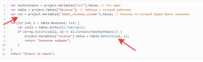

Подскажите, пожалуйста, есть код по поиску ячейки из таблицы, в строке которой содержится нужный элемент. Этот код работал на старой версии, но почему-то не отрабатывает в новой (7.1.4.0)
Таблица "Revenue" - таблица Google Sheet
var textContains = project.Variables["url"].Value; // Что ищем
var table = project.Tables["Revenue"]; // Таблица с которой работаем
var col = project.Variables["sheet_revenue_column"].Value; // Колонка из которой будем брать значение
for(int i=0; i < table.RowCount; i++) {
    var cells = table.GetRow(i).ToArray();
    if (Array.Exists(cells, el => el.Contains(textContains))) {
        project.Variables["revenue"].Value = table.GetCell(col, i);
        return "Значение найдено";
return "Ничего не нашли";
Выдает ошибку:
Выполнение действия CSharp OwnCode: Последовательность не содержит соответствующий элемент

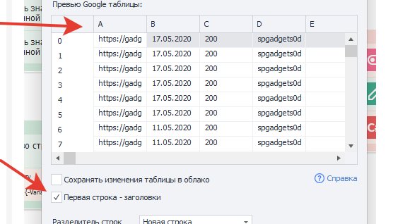

Доступы есть, шаблон выполняется если делать без C# и просто через кубик выдергивать нужную колонку.
Вот так работает
56118
Но мне так не подходит, т.к. я задаю колонку во входных данных

ну фиг знает. пока увидел что не соответствие типов переменных есть. col как string берется , а надо через int.parse в int преобразовывать

тыкс... глянул, там вторая перегрузка идет поиск через имя колонки... а где в таблице имя колонки ? это A,B,C или по первой строке ищет. чот я даже не в курсах
Да я даже если эту строку уберу из кода, ошибка та же. Так что это не в этом дело.
@sergodjan66 можете посмотреть,пожалуйста? Похоже на баг 7ой версии. Что-то не так отрабатывает с Google Таблицами, хотя с файлами норм работало.
Любое другое решение подойдет, пока приходится каждый раз колонки в проекте менять руками.
var table = project.GoogleSpreadsheets["Revenue"]; // Таблица с которой работаем
вот я невнимательный... не подумал, как-то про GoogleSpreadsheets. Вроде работает
Спасибо!
