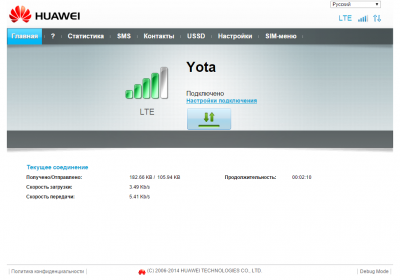

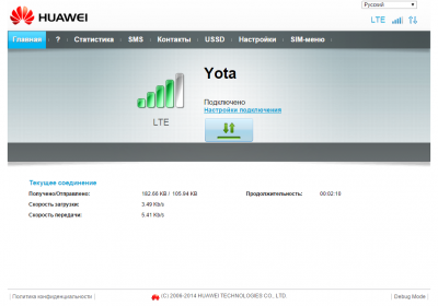

Можно POST запросами. При чем в режиме 4G (LTE) смена IP происходит только после перезагрузки модема, а для 3G и т.д можно просто делать реконнект - смена IP будет происходить намного быстрее.
Веб морда такая?
Веб морда такая?
Очень интересно, у меня можемы с такой мордой Hyawei 3372,
интересно как можно POST запросами перезагружать?
