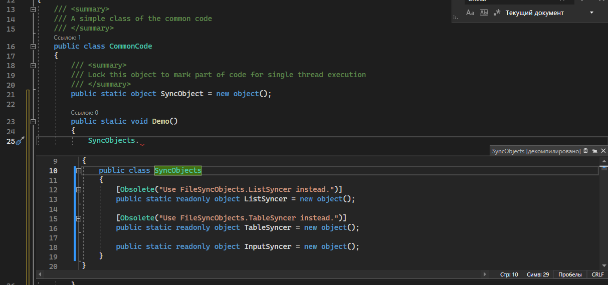

Кто подскажет, как в vs получить доступ к ZennoLab.OwnCode.CommonCode?

а допустим хочу наряду с SyncObjects.ListSyncer свои локеры прописать в общем коде. Но доступа из студии к этим объектам так и не понял как получить

если спокойно видно SyncObjects.ListSyncer, который там же и объявляется.
Если вы про тот, что уже написан, то есть нюанс.
Как помню, он уже встроен в библиотеках и скорее всего он вам и виден, но могу ошибаться.
Проще перейти в реализацию (оно должно автоматом декомпильнуться) и посмотреть, что там.

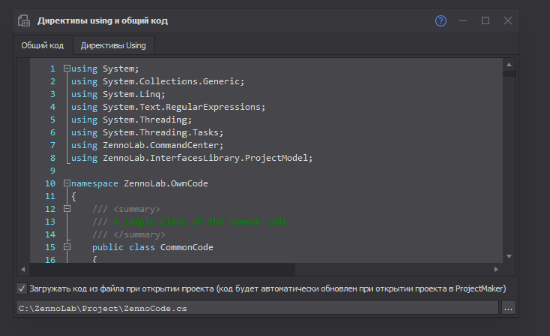

Цель какая?
Лучше писать свои либы.
Если же просто в VS править CommonCode, то работать через файл, его добавить в Зенку, а по F5 он будет автоматически в неё подгружаться

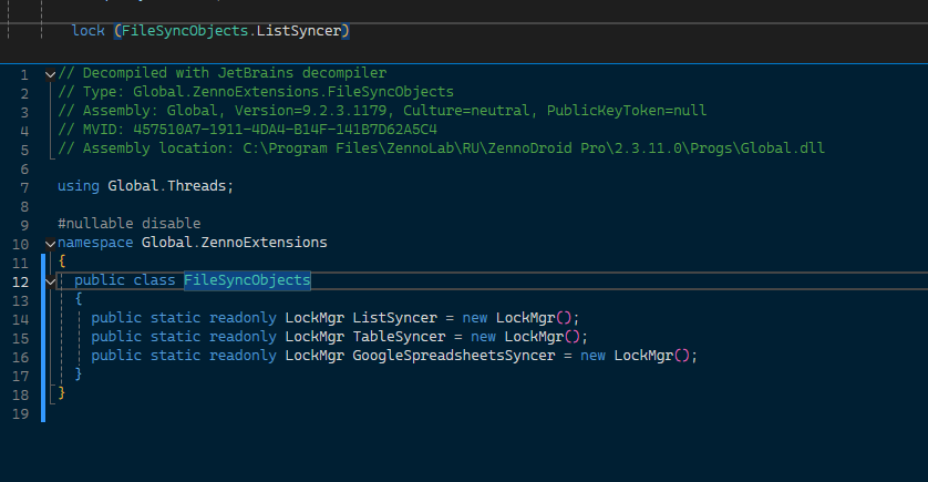

Вот в этом классе лежат локеры
