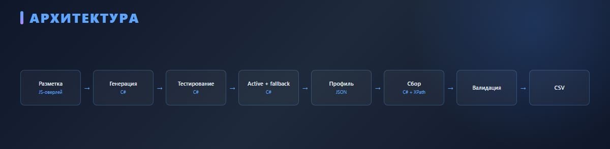

Разметка (JS-оверлей)
Генерация кандидатов (C#)
Тестирование на выборке (C#)
Выбор active + fallback (C#)
Сохранение профиля (JSON)
Сбор данных (C# + XPath)
Валидация полей
Экспорт в CSV

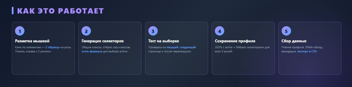

ШАГ 1. Разметка мышкой
Пользователь открывает сайт в ZennoPoster, запускает мастер. Справа появляется панель с ролями:
  • Карточка товара
  • Название
  • Цена
  • Ссылка
  • Следующая страница
Пользователь кликает по элементам — 2 раза по каждой роли (кроме «Следующая» — там достаточно 1 раза). Два образца нужны, чтобы система могла сравнить их и найти общие признаки. Один образец не даёт понять, какие классы постоянны, а какие случайны.
ШАГ 2. Генерация селекторов
Система:
  • собирает общие классы и атрибуты двух образцов;
  • отбрасывает хэш-классы (css-1x2y3z, _a8f3d, sc-bdVaJa);
  • отбрасывает товарные ID (product-12345);
  • формирует список кандидатов.

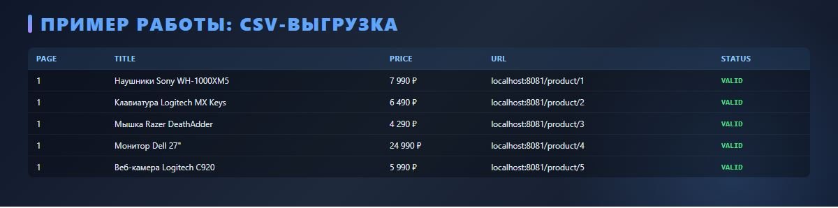

Сбор данных → CSV (разделитель ;, кодировка UTF-8):
page;title;price;url;status
1;"Наушники Sony WH-1000XM5";"7 990 ₽";"http://localhost:8081/product/1";VALID
1;"Клавиатура Logitech MX Keys";"6 490 ₽";"http://localhost:8081/product/2";VALID
1;"Мышка Razer DeathAdder";"4 290 ₽";"http://localhost:8081/product/3";VALID
1;"Монитор Dell 27""";"24 990 ₽";"http://localhost:8081/product/4";VALID
1;"Веб-камера Logitech C920";"5 990 ₽";"http://localhost:8081/product/5";VALID
Пояснение про кавычки: Монитор Dell 27""" — это корректное экранирование CSV. Внутренняя кавычка в названии удваивается — стандарт RFC 4180. Excel открывает такой файл корректно.
Цены сохраняются как raw-строка ("7 990 ₽"). Нормализация до числа — в планах.

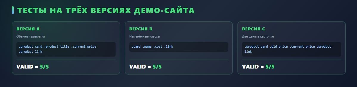

Проект протестирован на трёх версиях демо-сайта:
Версия A — обычная разметка
.product-card, .product-title, .current-price, .product-link
→ VALID = 5/5
Версия B — изменённые классы
.card, .name, .cost, .link
→ VALID = 5/5
→ Доказательство: мастер работает с любыми классами. Профиль для версии A не подходит — система генерирует новый на основе разметки.
Версия C — две цены в карточке (.old-price + .current-price)
→ Система выбрала .current-price, потому что пользователь кликнул именно по нему.
Честно про тесты: три теста на демо-сайте не доказывают универсальность. Они доказывают, что мастер работает с разными классами и собирает данные корректно.

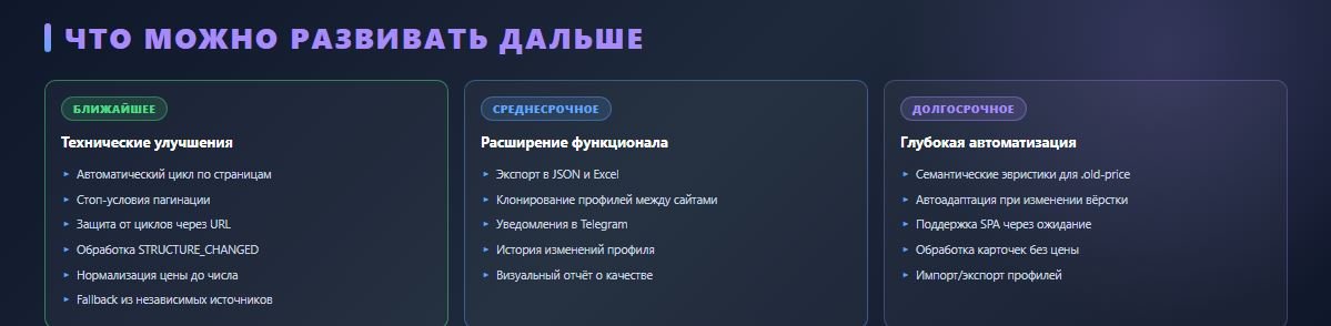

Ближайшее:
  • автоматический цикл по страницам;
  • стоп-условия пагинации (disabled, отсутствие);
  • защита от циклов через URL и хэш карточек;
  • обработка STRUCTURE_CHANGED при поломке селектора;
  • нормализация цены до числа (7990 вместо "7 990 ₽");
  • fallback из независимых источников (data-*, article, itemprop).
Среднесрочное:
  • экспорт в JSON и Excel;
  • клонирование профилей между сайтами одной CMS;
  • уведомления в Telegram при поломке селектора;
  • история изменений профиля с откатом;
  • визуальный отчёт о качестве сбора.
Долгосрочное:
  • семантические эвристики для отсева .old-price;
  • автоматическая адаптация при изменении вёрстки;
  • поддержка SPA через ожидание состояния;
  • обработка карточек без цены или ссылки;
  • импорт/экспорт профилей между пользователями.

  • что стоит доработать в первую очередь?
Спасибо за внимание!
