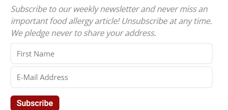

Подскажите плиз- допустим я беру сотни ссылок с разных сайтов, в них необходимо заполнять рандомно формы, кроме мыл, мыла я буду указывать свои
По какой логике создать шаблон? Какие кубики использовать? Движки сайтов и формы заполнения везде разные

например, для каждого поля собирать список путей xPath, а потом перебирать этот список и по каждому пути искать поле. То еще удовольствие

Я бы составил относительно универсальный xPath под каждое поле. Нас интересует элемент input, у которого в одном из вложенных элементов будет innerText = 'First Name'
Соответственно пробуем такой xPath //*[contains(text(),'First Name')]//ancestor::input[1] - не тестировал, но логику построения xPath передал
Вышенаписанный xPath по идее должен отработать и найти input, внутри которого написано 'First Name', но не найдет input, внутри которого написано 'First name' и тем более если там написано 'Your name'
Соответственно ваш xPath будет расширяться через логическое ИЛИ что бы включать в себя все варианты, которые вы соберете только со временем опытным путем.
Итоговый вариант xPath для тех вариантов, которые мы видим на скринах скорее всего будет выглядеть так
//*[contains(text(),'First Name')]//ancestor::input[1] | //*[contains(text(),'First name')]//ancestor::input[1] | //*[contains(text(),'Yuor name')]//ancestor::input[1]
xPath пишу на коленке и не тестировал. Я вам именно показываю логику, которой бы я руководствовался при выполнении этой задачи

string phone = project.Variables["phone"].Value;
string mail = project.Variables["email"].Value;
string message = project.Variables["message"].Value;
string subj= project.Variables["subject"].Value;
string isName = "(?i)(name|имя)";//первым, т.к. name присутствует в outerHtml у всех инпутов
string isPhone="(?i)(tel|phone|fone)";
string isSubject="(?i)(subj|subject|t(h|)em(e|a)|тема|заголовок)";
string isMail="(?i)(m(a|e)il|po(4|ch)ta|почт)";//это всегда последним, т.к. email может случайно заполниться, а его обязательно указать верным
string isMessage="textarea";
    List<string> regs = new List<string>{
    isName,isPhone,isMail,isSubject,isMessage
Dictionary<string,string> regval = new Dictionary<string,string>();
regval.Add(isName,name);
regval.Add(isPhone,phone);
regval.Add(isMail,mail);
regval.Add(isSubject,subj);
regval.Add(isMessage,message);
Func<HtmlElement,string,bool> Check = (h,reg) =>
    bool output = false;//пока в начале не найдено соответствий
    string outer = h.OuterHtml;                        //сам инпут
        //project.SendInfoToLog(outer, true);
    var parent1 = h.ParentElement;                    //родитель
        //string parent11=Convert.ToString(parent1);
        //project.SendInfoToLog(parent11, true);
    var parent2= parent1.ParentElement;        //следующий родитель
        //string parent22=Convert.ToString(parent2);
        //project.SendInfoToLog(parent22, true);
    if(parent1.TagName=="label"||(parent1.FindChildrenByTags("label").Count>0
        &&parent1.FindChildrenByTags("input").Count==1)) //ищем тег label
        outer+=parent1.OuterHtml;
    if(parent2.TagName=="label"||(parent2.FindChildrenByTags("label").Count>0&&                    //и у второго родителя тоже
        parent2.FindChildrenByTags("input").Count==1     //смотрим что не попал еще один инпут
        ))                                             //что мы не ушли в область другого поля ввода
        outer+=parent2.OuterHtml;
    if(Regex.IsMatch(outer,reg,RegexOptions.IgnoreCase))
        output = true; //нашли соответствие
    return output;
Action<HtmlElement,string> SetValue = (h,val) =>
    h.Focus();
    h.Click();
    h.SetValue("", "none", true);
    h.SetValue(val, "none", true);
HtmlElement form = instance.ActiveTab.FindElementByTag("form",N);
regs.ForEach(reg=>
    form.FindChildrenByTags("input;textarea").ToList().ForEach(i=>
        if(i.GetAttribute("type") != "submit" && i.GetAttribute("type") != "hidden") //пропускаем кнопки
            if(Check(i,reg)) //если совпало
                SetValue(i,regval[reg]);//заполняем
/////////// ЗАТИРАНИЕ ПРОВЕРОЧНЫХ ПОЛЕЙ ПО ВХОЖДЕНИЮ CLASS РАДИТЕЛЯ ////////////
HtmlElementCollection he = instance.ActiveTab.FindElementsByXPath("//li[contains(@class, 'gform_validation_container')]");
foreach (HtmlElement inp in he)
    inp.FindChildrenByTags("input;textarea").ToList().ForEach(i=>
                    i.SetValue("", "none", true);//заполняем
/////////// ГАЛОЧКИ + АКТИВАЦИЯ ПОЛЯ EMAIL + ОТПРАВКА ПО ENTER ////////////
//отметим все чекбоксы
form.FindChildrenByTags("input:checkbox").ToList()
    .ForEach(c=>c.SetValue("true","Full",false,false));
form.FindChildrenByTags("select").ToList()//отметим все селекты
    .ForEach(sel=>
        sel.Click();
        sel.SetValue(//выберем предполследний элемент селектов
            sel.FindChildrenByTags("option").ElementAt(sel.FindChildrenByTags("option").Count-1).InnerHtml
        ,"Middle",true,false);
HtmlElement heCh = form.FindChildByTag("input", N);
heCh.Click();
instance.WaitFieldEmulationDelay();
instance.SendText("{ENTER}", 23);
HtmlElement button = instance.ActiveTab.FindElementByTag("form", N).FindChildByAttribute("input:submit", "type", "submit", "regexp", 0);
button.Click();
System.Threading.Thread.Sleep(500);
tab.WaitDownloading();
string log = "Успешно отправили с донора: " + project.Variables["url"].Value;
project.SendInfoToLog(log, true);
System.Threading.Thread.Sleep(rand.Next(1,333));
