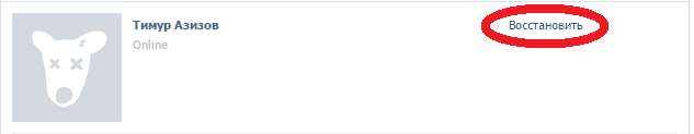

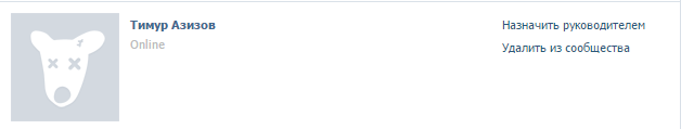

Вот собака
Вот удаленная собака. До того как я добавил этот ИФ, шаблон долбился в одну и туже, после того как добавил он стал переходить на другие, те которые ниже.
Вот собака
Хотя стоп, я удалил этот иф и он действительно ничего не делал, может я что-то намудрил)
В общем вы правы, он там не нужен.
