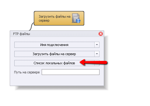

Парни помогите, мне чутка, разобраться, надо залить всё содержимое папки на хостинг, один файл не вопрос всё нармуль заливает, а как всю папку залить с помощью экшена Файлы FTP, там есть, Загрузить файлы на сервер/Список локальных файлов. Что-то вообще не пойму где эти локальные файлы? Думал с помощью C# с этой темы, но тоже не получается, а именно как я понимаю, где-то косячит путь к папке.

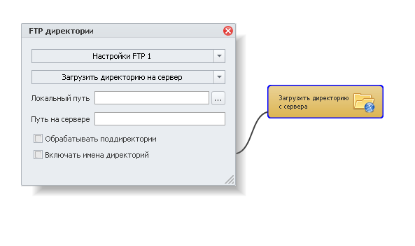

Если по стрелке не файл указать а путь до папки, то папку льёт (у меня работало, когда я тестировал)
ну так папку и Ваш первый пример заливает, меня интересует как залить всё содержимое папки?
Т.е. без папки?
Тогда в цикле подставляй пути до файлов в папке в экшен, который заливает одиночный файл.
Сначала создайте список > экшен Директории - Получить список файлов (положить в созданный список) > экшен FTP - Загрузить файлы на сервер (список локальных файлов = ваш список).
У тебя работает загрузчик, используя список? У меня нет, и ещё у кого-то видел, что тоже не работает.
Не проверял, нет возможности.
Ну если не работает, тогда просто в цикле брать из этого списка строки с удалением в переменную и прописать ее в локальный путь для загрузки одного файла.
Ну через список, это танцы с бубнами)))) хотя как вариант тоже может быть.
