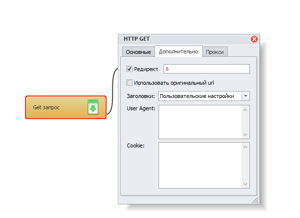

Зачем тебе оболочка. Это вообще безбраузерный проект.
Про доп.настройи. Это в кубике на скрине.
Пишешь рус. браузер.
    14,5 KB · 654
Так, спокойно..... ))
Котяра, просто покажи мне, куда написать "рус. браузер" )
Как я его могу прописать в ЮзерАгенте? - Не пойму тебя.

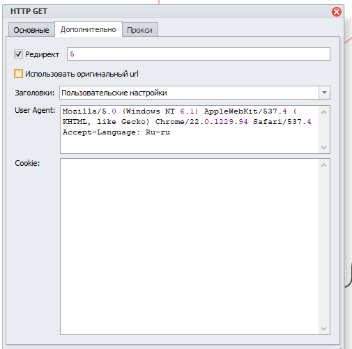

ну, типа такого. Русский язык чтобы был указан
    15,6 KB · 670
Реакции: Animal и WalkODoff
