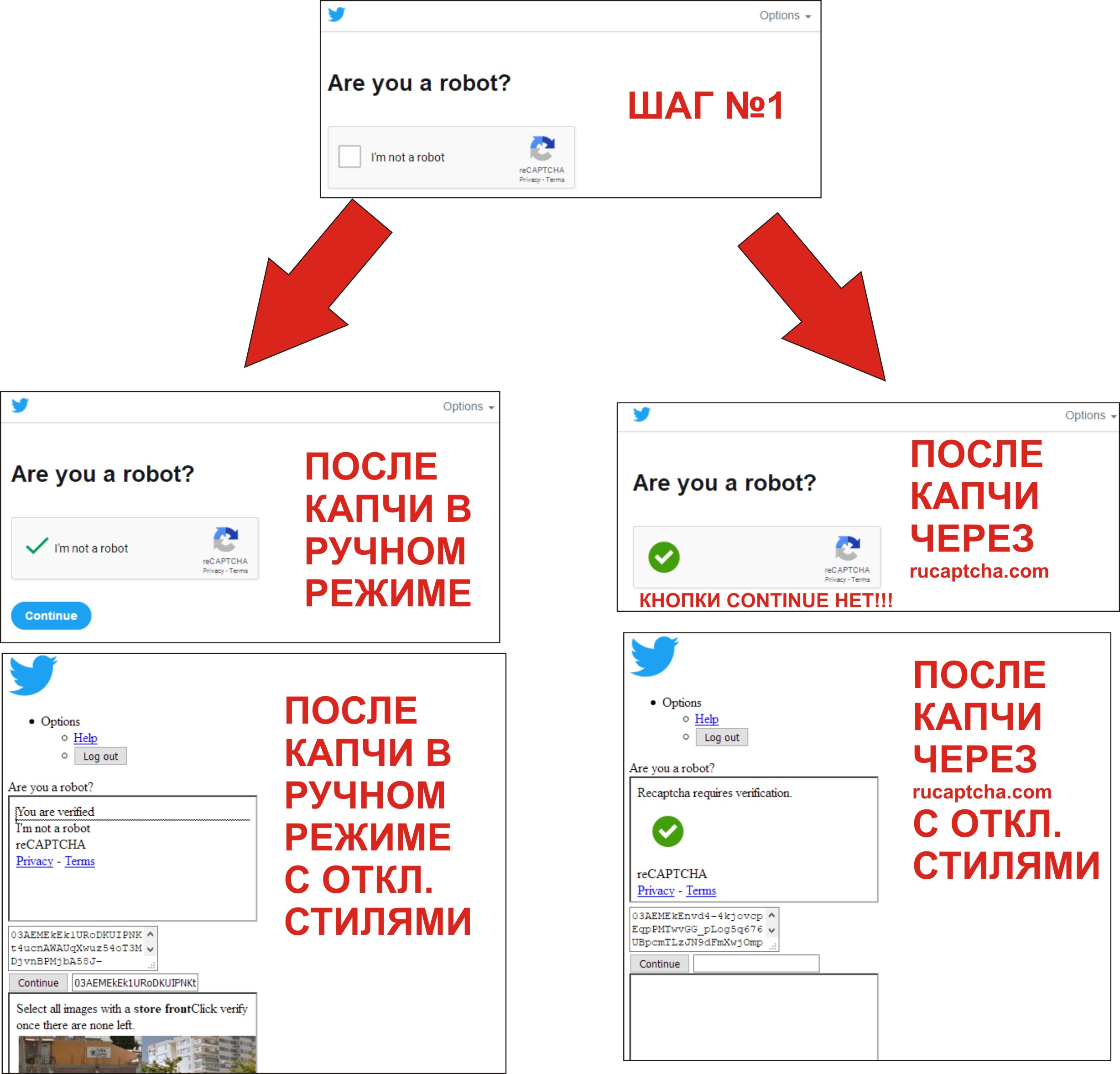

При входе на аккаунт часто перебрасывает на страницу "Are you a robot?" ... Там капча ... Пробовал отправлять на сервис https://rucaptcha.com, но он если её и решает (и то очень проблематично), то почему-то не появляется кнопка "Далее" после разгадывания (при ручном разгадывании такая появляется)... Как следствие получается, что дальше ходу нет. Любые телодвижения возвращают на страницу "Are you a robot?". В чём может быть причина и как решить проблему?

:D Тебе насоветуют сейчас, стили отключи и станет ясно.

ВОТ ТАКАЯ СИТУАЦИЯ:

Как это реализовать в кубиках??
В поле возле кнопки Continue в ручном режиме с откл стилями, внесен код из блока выше. Следовательно в режиме с rucaptcha достаточно заполнить это поле кодом из вышестоящего блока.
