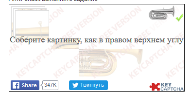

Приобрел CapMonster 2 специально для разгадывания KeyCaptcha, но что-то пока как-то безуспешно
CapMonster 2 умеет вообще такие капчи разгадывать или это я туплю?

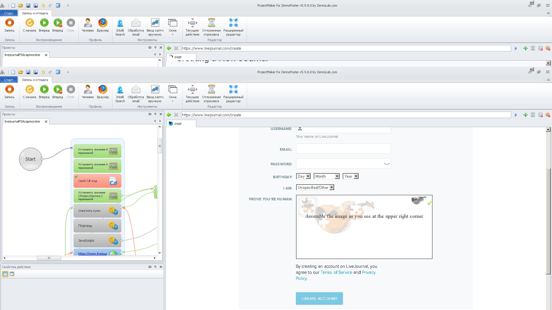

Добавил c# код в проект
ZennoPoster.CaptchaSpecialRecognition("keycaptcha.dll", instance);
Может что-то еще делать нужно?
Ну дык я этот сниппет вставляю, и тишина... Ошибок не вылетает, в переменную уходит - "ок", а капча не разгадывается
у меня тоже не гадает, более того, вообще не понял, как гадать.
сниппет вставил, а дальше-то что делать?(
при выполнении сниппета у меня на нем ставиться зеленная галочка, типа выполнилось, а в логе ПМ пишет две строки
Тип Время Сообщение
22:52:20 Распознавание капчи CapMonster is not purchased!
22:52:20 Выполнение кода C# Результат: ok
с лицензией все ок вроде, куплена до 2017 года, лайт версия..
1) CapMonster2 отгадывает только кейкаптчу с паззлами, как на картинке в вики.
2) Если с таким типом каптчи не работает - нужно указать какая версия постера используется и какая версия капмонстра

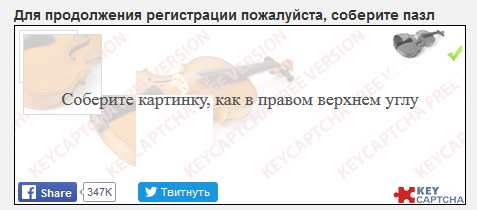

1. да, паззл
2. КапМонстер 2.5.6.1.
