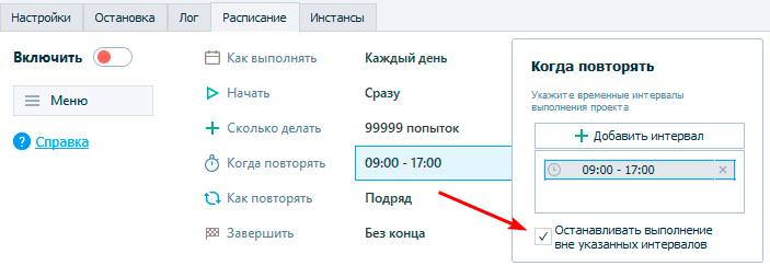

Для этого нужно поставить галочку "Останавливать выполнение вне указанных интервалов":
66535
Как это работает?
Доступно, начиная с версии 7.1.7.0.
Если требуется строгое выполнение шаблона в определенное время, включите опцию «Останавливать выполнение вне указанных интервалов». Например, нужно чтобы шаблон выполнялся беспрерывно в 10 потоков с 09:00 до 17:00.
  • Устанавливаем «Максимум потоков» на вкладке «Настройки» = 10
  • Сколько делать: 99999 (условное безлимитное выполнение)
  • Когда повторять: 09:00 - 17:00 и отмечаем вышеупомянутую функцию.
  • Как повторять: Подряд
При таком сценарии в 17:00 кол-во оставшихся заданий сбрасывается, а запущенные ранее продолжат работу в штатном режиме до момента завершения. Если же требуется выполнить все попытки, игнорируя интервалы - снимите чекбокс.
