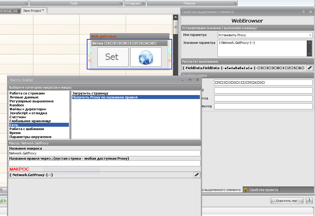

а внутри одного потока чтоб тоже менялись после выполнения шаблона? как сделать
step85
19.02.2010
1 839
287
ZennoScript
04.03.2011
4 452
1 888
Если внутри одного потока, то там, где нужно менять прокси, надо установить ветку сет - веббраузер с параметрами установить прокси.
