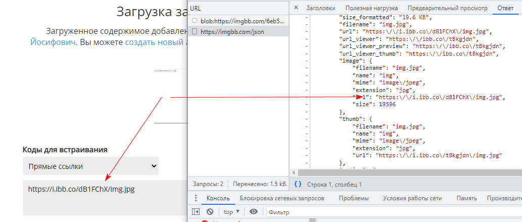

Добрый день! Как получить ссылку на это изображение что загрузилось?
andropovleva
Joined
Nov 23, 2019
Messages
586
Reaction score
46
Points
BAZAg
Joined
Nov 8, 2015
Messages
1,914
Reaction score
2,665
Points
В ответе не прилетает?

так на запросах грузит же?

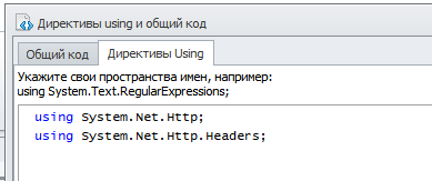

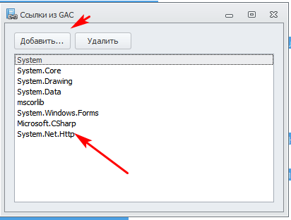

В GAS добавляем System.Net.Http.
110477
В директивы:
using System.Net.Http;
using System.Net.Http.Headers;
110478
В кубик пихаем код, расположенный ниже, заменяя только путь к картинке.

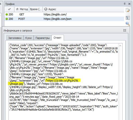

В результате получаем:
110481
110479
Что собственно и будет возвращать нужную картинку.
