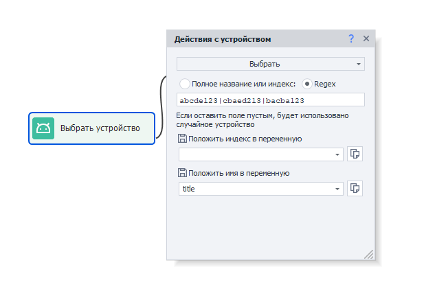

Вариант 1. В экшене Выбрать переключиться на Regex.
Указать названия девайсов соединив их знаком | (abcde123|cbaed213|bacba123). Будет выбрано случайное устройство не используемое в других потоках. Дополнительные блокировки не нужны. Можно присваивать значение этой переменной во входных настройках, чтобы не делать разные шаблоны.

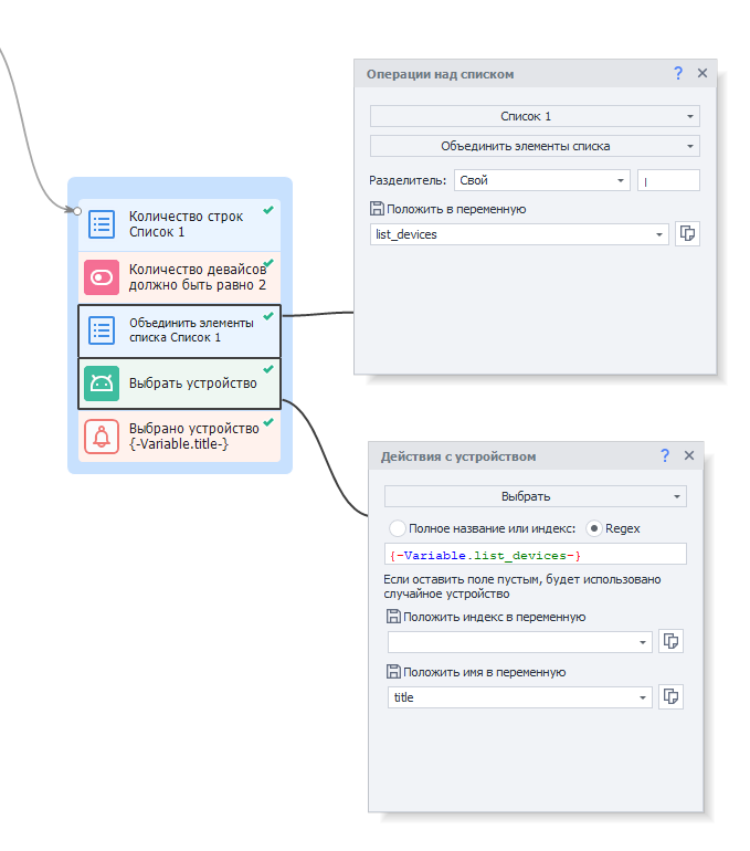

Вариант 2. Лишняя нагрузка, но нагляднее.
Создать список, привязать к файлу. Заполнить файл названиями нужных девайсов. Объединить элементы списка (Разделитель | ), сохранить в переменную и указать эту переменную в экшене Выбор в поле Regex. Будет выбрано случайное устройство не используемое в других потоках, удалять значения из списка не нужно.
Можно добавить проверку, что количество элементов в списке после чтения из файла соответствует нужному (например, их должно быть 10), на случай если файл привязанный к списку, не заполнен. Чтобы не делать копии шаблона, нужно добавить логику привязки к разным файлам через входные настройки.
