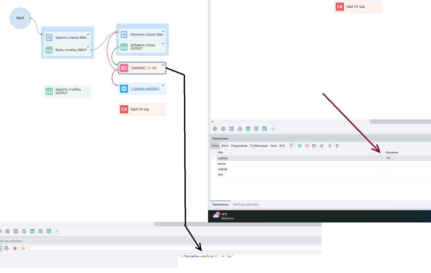

Здравствуйте дорогие коллеги интересует следующий вопрос.
Я присваиваю переменной значение из списка "первое", а потом делаю условие: если это значение = no, то сделать это, в противном случае идти по другой ветке.
Скриншот прилагаю... Так вот, даже если значение = no все равно условие не так отрабатывает как в условии... Почему? Пробовал и одинарные кавычки и двойные результат тот же...
По этому условию на скрине он должен идти по Красной ветке, но идет по зелёной!
    145,8 KB · Просмотры: 75

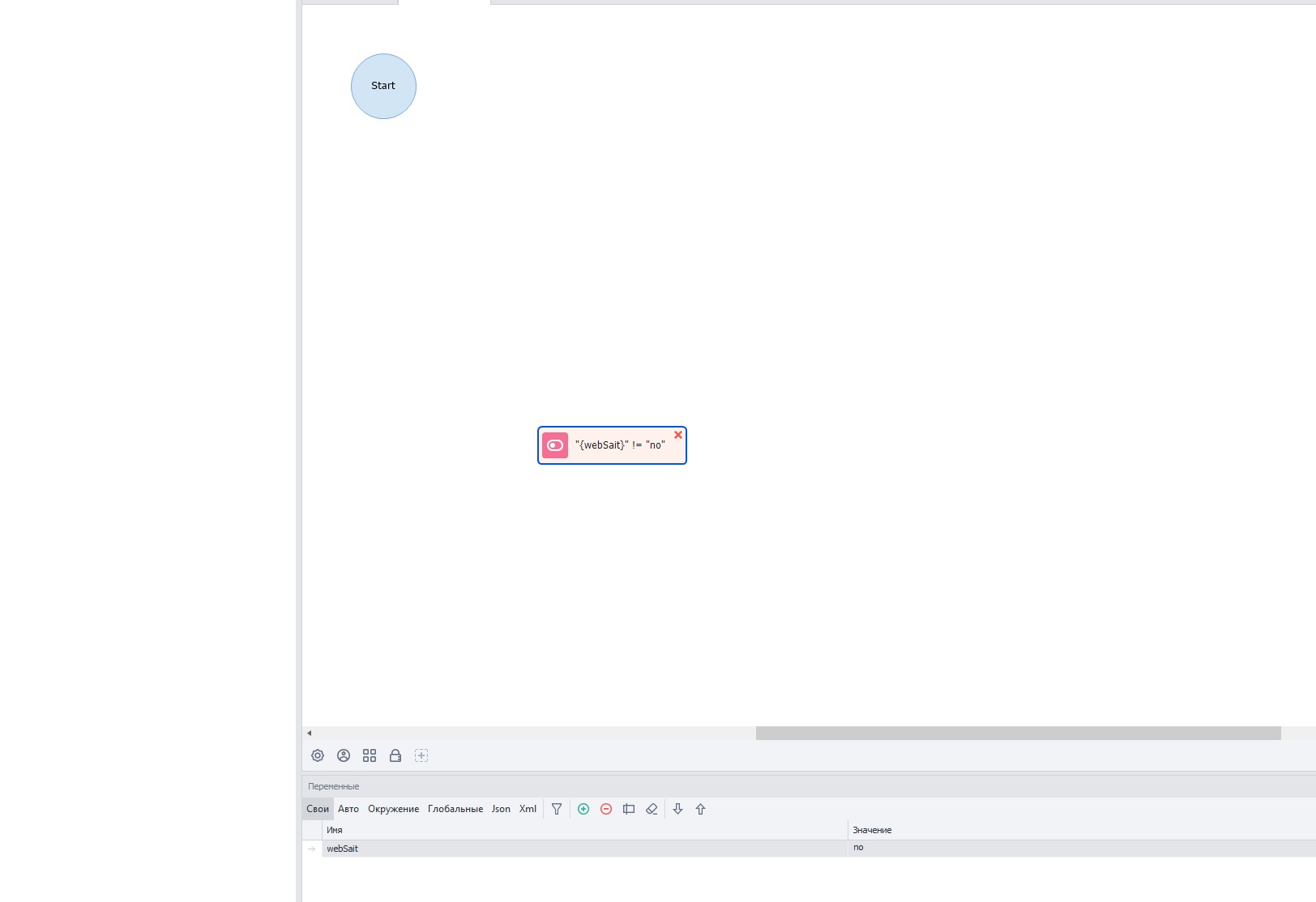

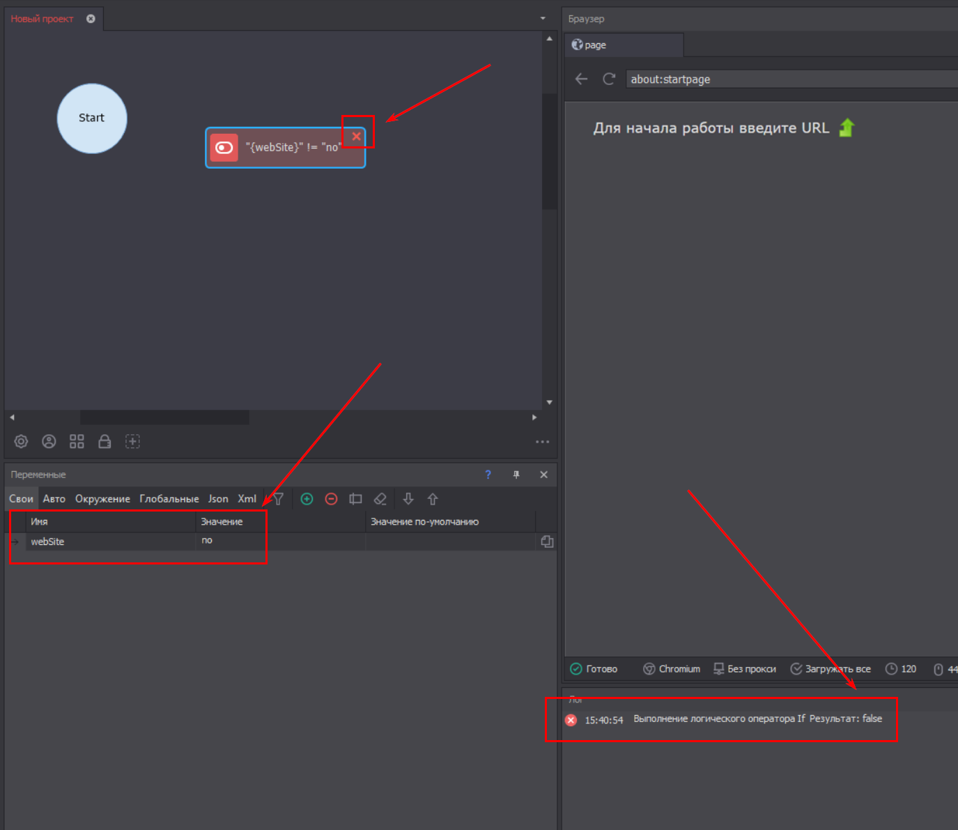

Ну вот а у меня не false! Из-за чего это может быть?
Тоже создал новый проект и отработал по false, а если я беру это значение из списка присваиваю значение переменной webSait=no, то все равно if говорит Там не no, что за фигня не понятно!
    63,5 KB · Просмотры: 69

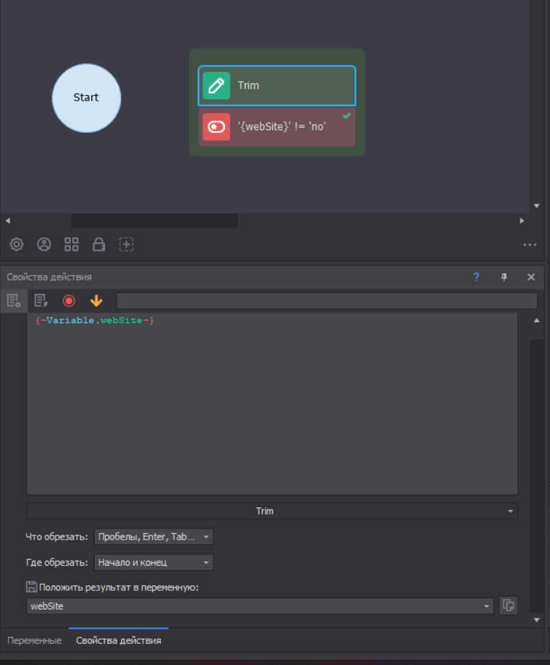

возможно когда вы берете из списка, то перед no или после no есть пробел, тогда выход уже по зеленой true а не по красной false.
Перед кубиком if выполните trim
