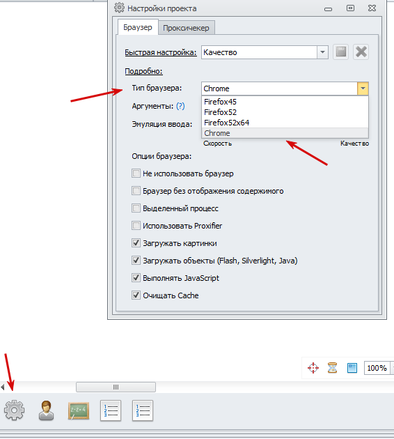

Немного поигрался. Насколько я понял, то проблема в движке Firefox. Сильно с настройками не игрался, но на движке Chrome получилось.

Поставьте себе версию с Chrom'ом. Я же писал выше, что на любом движке Firefox не загружает. На первом скрине можно увидеть, как изменить в настройках шаблон движок. Чтоб изменения вступили в силу, запустите шаблон с начала. Или же используйте кубик "Запустить инстанс".

И в настройках профиля должно стоять
