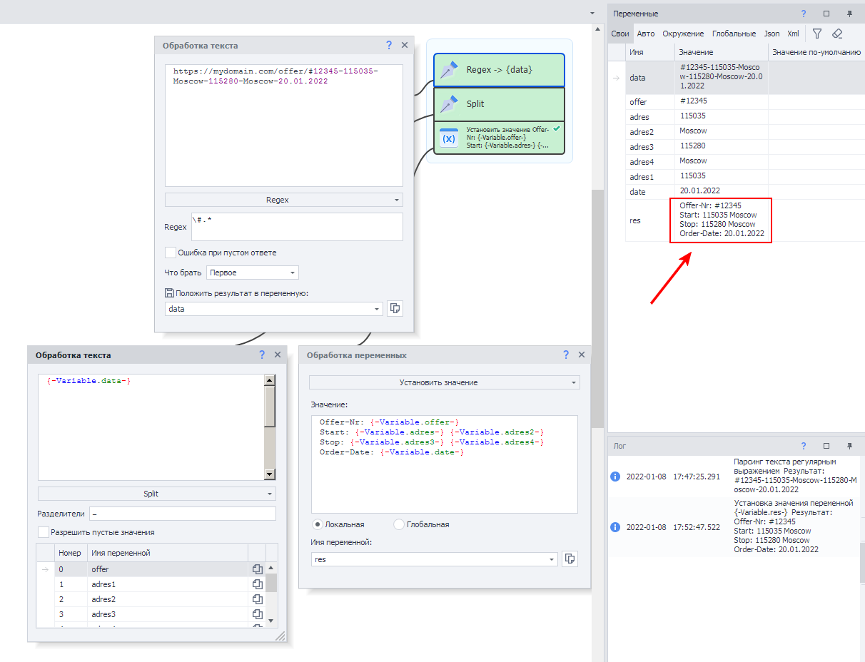

@Lextor Как вариант, так. Приложил шаблон.
Кубик 1 - парсинг части урла с данными
Кубик 2 - разделение данных по переменным через Split
Кубик 3 - формирование результата
