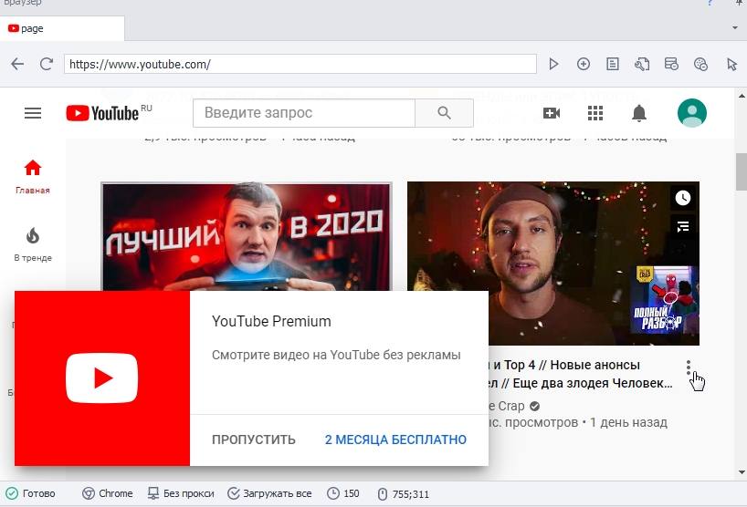

Добрый день, на ютубе постоянно всплывает окно "Хотите подключить ютуб премиум"
задолбало это окно , отслеживать когда оно появится не всегда у меня получается , потому что всплывает всегда в рандомное время и в рандомном месте , из за чего постоянно мешает работе С# , например во время скролла, из за этого окна не выполняются некоторые экшены. Кубик, браузер-блокировка всплывающих окон , не спасает , все равно всплывет , кто знает как побороть эту заразу ?

Отснифай запрос на появления окна и заблокируй.
Я не знаю как это сделать, это на вкладке трафик ждать когда появится это окно? и потом когда появится гет или пост запрос, его заблокировать , а как его заблокировать ?

Нашел что после того как это окно выскакивает, в трафике выходит пост (https://www.youtube.com/youtubei/v1/feedback?key=AIzaSyAO_FJ2SlqU8Q4STEHLGCilw_Y9_11qcW8) блокирую как ссылку в политике содержимого, но это окно все равно продолжает выскакивать
или я не так блокирую ?

Данное окно возможно будет убрать, только проверяя в цикле и кликая на кнопку закрыть,
либо удаляя элемент полностью, есть вероятность, что поможет лучше, если удалить родительский элемент (до появления) самого окна.

Попробуй сейчас сделать, единственное у меня вопрос, это окно оно же не сразу появляется, получится ли его вырезать по Xpath до его появления ?

Потестил, до того как окно не появилось удалить не получается, выдает ошибку что Xpath не найден

Я просто уточнить хотел, по этой теме (https://zennolab.com/discussion/threads/kak-udalit-lishnie-ehlementy-so-stranicy.50343/post-473862) что бы вырезать код, нужно искать родительский элемент или потомка ? а то я уже различные варианты перепробовал пока не получается

Я наверное понял в чем дело, скорей всего этот C# экшен нужно применять каждый раз как переходишь на новую страницу (новое видео), потому что это окно выскакивает рандомно и предсказать где оно выскочит невозможно, соответственно на той странице где окно должно выскочить, кубик будет выходить по ошибке, а на той странице где это окно должно появится, кубик будет выходить по зеленой, это моя теория(возможно я не прав) ,сейчас тестирую
Не работает , все равно всплывает окно

Глянул, окно появляется после рекламы. Отдельного запроса нет.
Вижу такое решение:
1. Блокировать рекламу
2. Вызвать асинхронный метод, который будет проверять появление окна и нажимать ок в цикле, пока выполняется просмотр видео. Я так понимаю основной поток должен стоять на паузе - выполнять просмотр видео.

почему именно пауза ?
сделать цикл ожидания нужного времени и внутри цикла вставить кубик удаления этого контента.

Ну вы конечно выдали, мнеж теперь это как-то сделать нужно, не знаете на форуме есть подобная тема где можно посмотреть как это сделать?

Спасибо за ответ, блокировку рекламы сделал в первую очередь, и когда она не помогла, начал думать что ещё сделать, теперь вот нужно понять как реализовать вышенаписанное

Блокировка этого окна:
var regexs = new []{ "https://www.gstatic.com/youtube/img/promos.*" };
instance.SetContentPolicy("BlockList", null, regexs);
На многих роликах не тестил, после внесения в политику, на 3 роликах это окно не появлялось после рекламы

Нужено потестить, я не как не решил проблему, помогло только смена разорения экрана, заметил особенность что это окно в 90-100% высказывает при низком разрешении, при высоком окно в 15-25% выскакивает, и соответственно при высоком разрешении меняется вся верстка Ютуба, и она там уже просто не мешает и не доставляет дискомфорт, клики практически всегда проходят в нужное место
