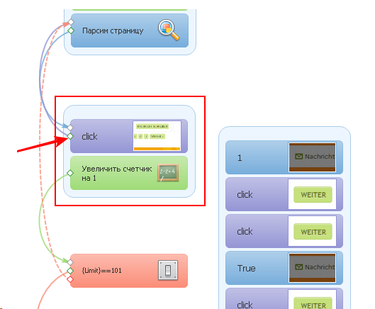

Вот скрин дейтсвий которые происходят.
Я после регистрации захожу в поиск пользователей, провожу парсинг и переход на следующие страницы, когда спаршу всех пользователей, перехожу на отправку сообщений, но в любой момент вылазит опросник, который был записан в кубиках справа...Можно ли сделать так, что б этот блок кубиков как-то впихнуть в шаблон общий но таким образом что б каждый раз была проверка и если вылезет опросник, шаблон прошелся бы по этим кубикам?
Можно размножить группу обработки опросника и в контрольных точка их подключить (в тех точках, где они предположительно выскакивать могут),
а по красному выходу первого экшена в группе обработки опросника, продолжать обычную работу.
Кстати, вот здесь у вас что то не то, с экшена клика на счетчик +1 не пойдет выполнение.

просто перестрой логику и запихни в bad_and
Такой вариант сработает?
