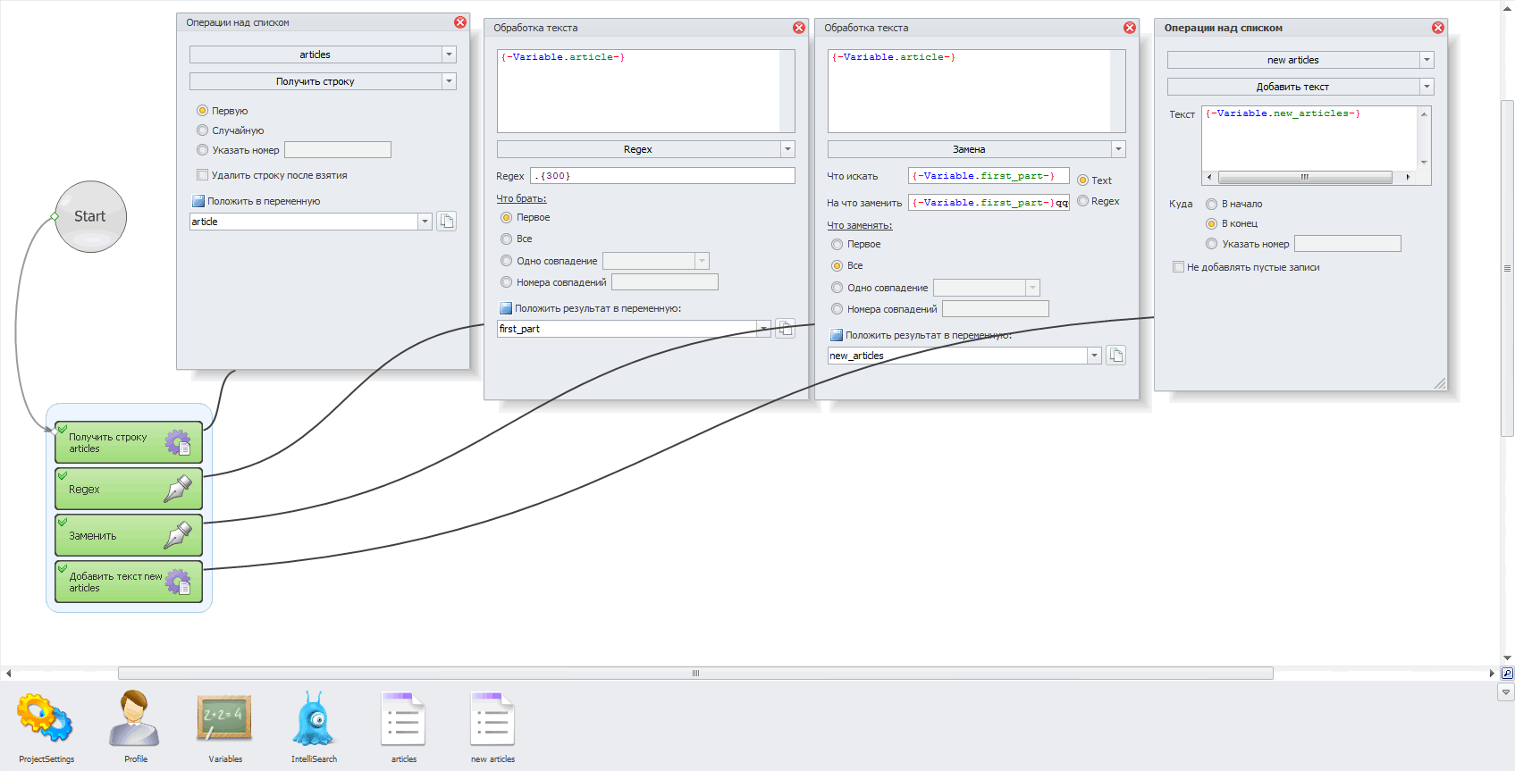

Спасибо за помощь. Но что-то не получается у меня. В регулярках не силен. Подскажите, пожалуйста, где ошибка?
Вот скрин.
http://images.vfl.ru/ii/1381471808/154a3399/3273879.gif

Всё верно. Единственное в регулярке, которая берет первые 300 символов можно убрать круглые скобки. Они там ни к чему.
