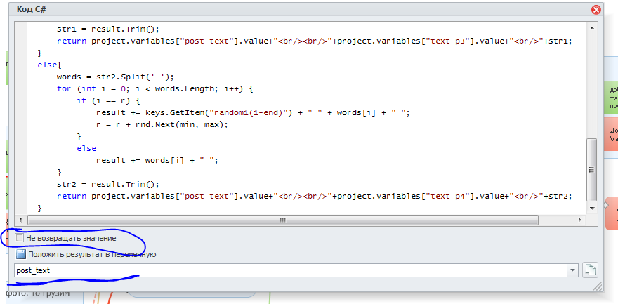

Настройки кубика должны быть такими
В начале кода добавьте строку var str1 = project.Variables["en_text"].Value;
Должно получиться так
var str1 = project.Variables["en_text"].Value; //Переменная с текстом

Для возврата результата в конец добавьте строку
return str1;
Таким образом для выполнения кода у вас в проекте должен быть заполненый список с именем "keys", текст должен лежать в переменной "en_text". Названия можно поменять.
var keys = project.Lists["keys"]; //список ключей
int min = 200; // минимальное кол-во слов, после которых вставлять ключи
int max = 500; // максимальное кол-во слов
return str1;
Как заметили выше, мой код вставляет ключи через 200-500 слов, а не символов. Можете уменьшить значения чтоб примерно попадало под ваши требования.
