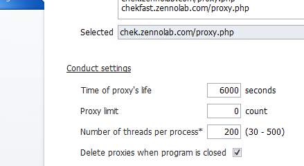

Хм, в ZennoProxyCheckere (отдельном) проверку URL делаю без проблем. Во встроенном - не проверяются даже те, которые там есть. То есть правило добавляется, но в Демонстрации правил все равно высвечиваются синие знаки вопроса.
Друзья, ну никак не получается в встроенном проксичекере добавить проверку URL. После добавления нового правила мигает красный восклицательный знак возле строки Адрес. Хочет адрес ? Зачем ? Кнопка Ок не сохраняет выбор проверки. Соответственно прокси не чекаются на этот URL потому что чекерок выбора не сохраняет задание. Почему ?
В то же время при заходе в дополнительные настройки через Источники-Добавить источники-показать дополнительные настройки чекера нету возле выбранного ЮРЛ. Когда кладу чекерок, не дает сохранить, мигает введите адрес.
Сделал. Без результата. Програмка новенькая, купил в прошлую пятницу. В отдельном прокси чекере этой проблемы нет. Ростинокс, может гляните через тайм вивер, если есть минутка

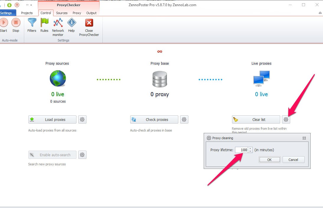

Не пойму как настроить периодичность проверки списка прокси.
На 18-25 в списке из 84 прокси 30 живых, время последней проверки указано 16-51, в настройках источника - мин. интервал 1 минута.
Перезагрузил источник (снял, поставил галку).
Актуальных оказалось 23, соответственно изменилось время последней проверки
Как сделать так, чтобы прокси проверялись регулярно?
