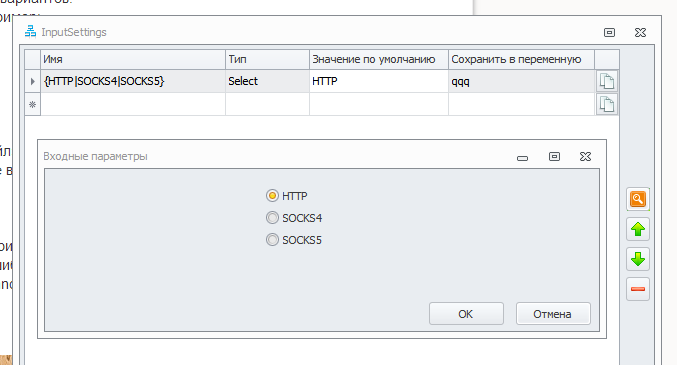

Спасибо Степан. Вот еще вопрос. При выборе типа селект где выставляются значения выбора. А то у меня показывает
Число вариантов должно быть больше 1.
Реакции: zennoX и Nikol
Степан большое спасибо :)
