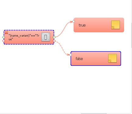

22 085
9 791
на скрине уже дан метод прописки в IF..
если в переменной 'a' True, то пойдет по зеленому выходу из IF,
а если False, то по красному пойдет..

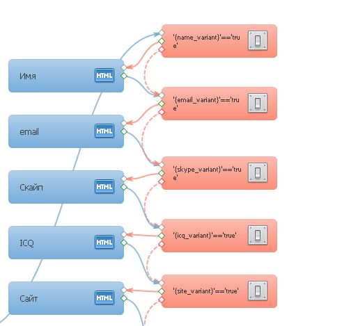

Возможно меня не правильно поняли постараюсь объяснить это немного по другому.
Короче, мне с сайта нужно выпарсить с DOM результаты (Имя, сайт, контакты связи) при использовании входных настроек.
1. Перехожу на нужную ссылку
2. Потом через экшен IF (на скрине видно) я должен согласно входных настроек где поставил галочки парсить с DOM то что мне нужно. К примеру только имя и email а остальные экшены пропустить.
Вот скрин моего безобразия:-) Что в нем не так?

У меня со значениями "переменная"=="true" ничего не пишет в файл, а если ставлю != записывает все результаты а не те которые выбраны во входных настройках. Где искать косяк?

True с большой буквы(особенность зенно)

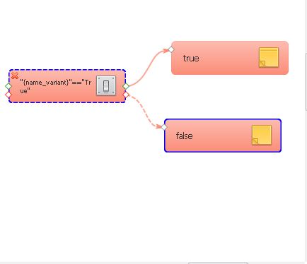

По ходу у меня какой то косяк с PM. Решил проверить, прописал и во входных настройках правильно и в самом экшене IF и вот результат:
Во входных настройках Boolean в значении по умолчанию также True и эта переменная. Почему идет по ложному пути ведь не должно?
Осмелюсь спросить, а в переменную задал значение "True" или только в входных настройках прописал по умолчанию . Всё прекрасно работает, а вот порой забыть задать значение переменной возможно.

Прикладывайте пример если не работает в виде шаблона.
Тестировал много раз, все пашет и должно пахать.
