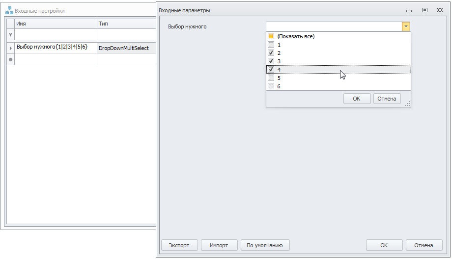

Ребята , подскажите пожалуйста.
Пишу шаблон , в котором есть действие 1, 2,3,4,5,6.
Как сделать так , чтобы я мог выбрать действие 2345 к выполнению , а остальные не выполнять?
Естественно мне это всё нужно во входных настройках регулировать , пробовал boolean, но там только два варианта тру\фолс . Потом перешёл к switch, принцип понятен работы этой логики , но не понимаю как сделать правильно , чтобы понимать что в свитче исполняться будет. Можно конечно рандомно сделать выполнение, но как сделать чтобы выбирать можно было действия.
Понятно когда сначала рандомно генеришь число , оно берётся в переменную , идёт в свитч и потом по совпадению переменной и значения в логике свитч, начинает выполняться действие. Но не понимаю как разные вариации реализовывать. Типа :
1 - Выбор конкретного действия.
2 - Выбор нескольких действий и как они будут выполняться.
3 - Как делать так , чтобы допустим входные настройки имеют 2 таба , в первом табе настройки первого действия и его активация\деактивация. Во втором вторые , или это не имеет значения?

если с настроек, то и ложи в строку через разделить цифры, потом в список и бери их рандомно
если в самом шабе то можно просто кинуть в список и брать нужные

Points
Почему не используете мультиселект?
Не понимаю как реализовать. Выбираешь мультиселект. Каким образом , в свитче указать чтобы выполнялись эти действия друг за другом?
Или это делается не в свитче?
У вас примера нет ?

через мультиселекс получаешь строку типа 1,3,5,6
разбиваешь по заптой и кидаешь в список. В списке перебираешь построчно и соответственно сначала у теб в переменной 1, в след итерации 3 и т.д.
Можно подробней? А лучше увидеть? Честно, не понимаю как именно выглядеть это должно
  • Thank you
Reactions: digitalboy228

Вот блин , я думал можно на кубиках сделать.
В принципе этот что скинул , подходит , к нему только счётчик прикрутить и действия вписать.
Спасибо.
Жалко что код не понимаю.
