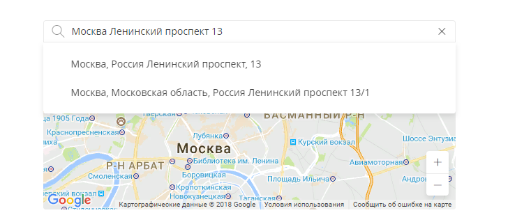

Подниму я темку застоялась:ah: . Вопрос у меня такой: поле где нужно ввести адрес, обязательно нужно выбрать из списка даже если ты его вписал полностью с номером дома...
Есть какой нибудь вариант кроме как собрать нужные адреса добавлять их и потом делать обязательный клик в выпадающем списке? На сайте есть геолокация...
обычно самый первый пункт подобного всплывающего окна - самый точный, просто кликать по нему используя совпадение 0 (ноль) в кубике клика..

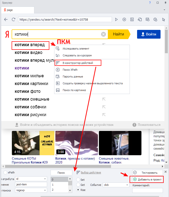

Доброго времени суток. Только осваиваю Зенку. Если не сложно, а можете записать мне эти действия в виде мини-проекта. Или сделать скрин как прописать в клике нужные значения. Заранее спасибо!!
На каком сайте?
Вписываете в поле информацию, появляется окно с подсказками, кликаете на первом пункте прав. кн. мыши и из появившегося контектсного меню выбираете пункт "В конструтор действий", и выбираете уникальный статический (не меняющийся) атрибут, по которому видны подсказки. Вот на примере поиска яндекса, со всплывающими подсказками. Приложил пример шаблона.

На каком сайте?
Это в профиле Яндекса. Выбор домашнего адреса. При вводе адреса надо обязательно выбрать из выпадающего меню. Сейчас попробую что получится
К сожалению при попытке нажать ПКМ на выпадающий из списка адрес, он скрывается и не добавляется в конструктор действий.
Если не получится, то как вариант - можно с помощью кубика "Эмуляция клавиатуры" макросом {DOWN} и {ENTER} попробовать эмулировать нажатие стрелки вниз и ввод.
