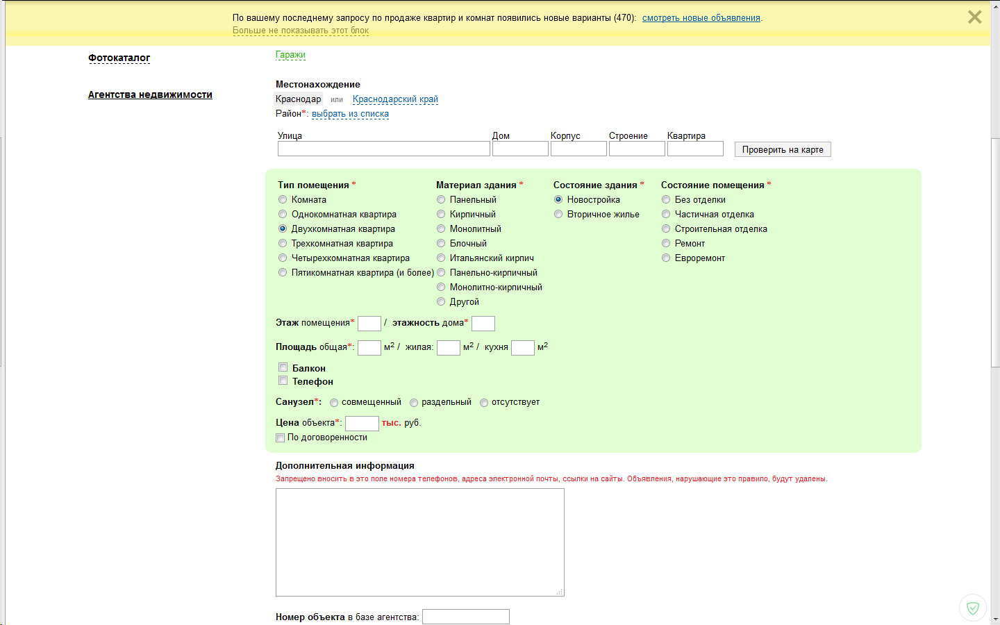

Помогите реализовать следующие действие в шаблоне:
Имеется форма
Имеется таблица вида
[TABLE="class: brtb_item_table"][TBODY][TR][TD]кол-во[/TD][TD]2[/TD][/TR][/TBODY][/TABLE]
необходимо чтобы из таблицы взялось значение ячейки "2" а в форме установилось > Двухкомнатная квартира.
соответственно, если в ячейке таблицы указано "1", то в форме установилось > Однокомнатная квартира
Экшен логики "If".
Берете значение из ячейки в переменную и сравниваете эту переменную. Например, так:
{-Variable.Number-}==2
Если условие верно, то по зеленой стрелке будет выполнятся экшен "клик по "Двухкомнатная квартира", иначе (по красной стрелке) делаете такую же проверку но для однокомнатной (трех - четырех).
А вообще, все проверки можно засунуть в один экшен "Switch".
или положи в список комнаты, а в конструкторе в значение переменную, бери рандомно со списка комнаты, и по выбраному тексту будет клик, тут одним экшеном обойдёшься
Экшен логики "If".
Спасибо!
Делал, как Вы и предлагаете - ошибка была в неправильном указании значения в переменной. Сделал череp Switch
